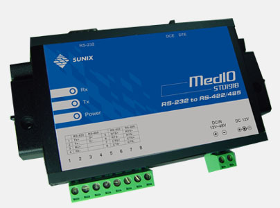

产品名称: RS-232转RS-422/485双向转换器
型  号: STD 1918
价  格:
产品介绍: SUNIX STD1918是RS-232转RS-422/485双向转换器,是为需要延伸RS-232传输距离和网络能力而设计的。当前许多重要的工业应用设备的接口是RS-232接口。但是RS-232是点对点的传输界面,传输距离仅为15M。为了克服这个缺陷,许多用户就需要RS-232转RS-422/485转换器,让RS-232设备连接RS-422或RS-485工业网络,使数据传输可达1.2 km。
◆产品特点
RS-232转RS-422/485,支持RTS/CTS±
RS-422/485自动识别切换,无需开关跳线
壁挂和DIN-Rail导轨式安装
600W浪涌保护和2.5KV光电隔离保护
RS-485自动RTS信号控制(ARSCTM )
外部12-48VDC接线端子供电,或12VDC电源接口
简易的DTE/DCE开关切换
光纤传输确保稳定避免干扰,降低信号冲突
电源端口反极性保护
自动检测波特率
即插即用,尺寸紧凑
◆性能指标
串口通讯
接口类型:RS-232 DB9 针式接口
RS-422/485接线端子接口
RS-232信号:TxD,RxD,RTS,CTS,DTR,DSR,DCD,RI,GND
RS-422/485信号:Tx+(Data+),Tx-(Data+),Rx+,Rx-,RTS+,RTS-,CTS+,CTS-
RS-422/485切换:自动识别并切换RS-422/485
RS-485自动RTS信号控制:ARSCTM
波特率:RS-232最大460.8Kbps
RS-422最大115.2Kbps
RS-485最大460.8Kbps
DTE/DCE切换:DTE/DCE开关切换
浪涌保护:600W每条信号(可选)
光电隔离保护:2.5KV每条信号及电源(可选)
电源
输入电压:12-48VDC外部电压,接线端子
12VDC外部电压,直流电源接口
电源反向保护:V+和V-反向保护
功耗:<2.4W=12V*200mA
机构特性
尺寸(长*宽*高):120*67*24mm
148*92*32mm(包括导轨安装件)
外壳:金属和PC塑料
工作环境
操作温度:-20℃-60℃
存储温度:-25℃-85℃
◆同类产品
STD1218S 600W浪涌保护
STD1218I 2.5KV光电隔离保护
STD1218SI 600W浪涌保护及2.5KV光电隔离保护
