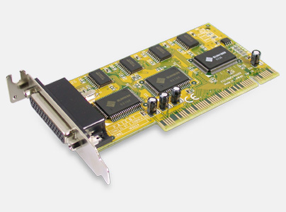

产品名称: 4口RS-232 串口卡(小型尺寸结构)
型  号: SUNIX 4056AL
品  牌: SUNIX(三泰)
产品介绍: RS-232 多串口卡解决方案
Sunix(三泰) 4056AL 小尺寸串口通讯卡,挡板仅为79.2mm,特别为slim PC或小尺寸系统应用设计,4056AL可扩展4个独立的DB9M或DM25M串口, 满足客户不同应用的需要,每个独立的接口传输速率可达921.6 Kbps. 4056AL可用于工业与商业控制如: POS 系统,自动化装配, ISDN终端等. 4056AL安装方便,即插即用,更有SUNIX独家软件,提供用户软件128K byte FIFO,可提升系统效能达23%,让您拥有高品质,高兼容性,及高性能的三高串口通讯解决方案.
通用PCI 规格
支持 32/64位 PCI 总线插槽
3.3V & 5V 通用 PCI
WHQL 微软硬件质量标志认证
即插即用
串口传输速率最高可达921.6Kbps
128K FIFO 超大缓冲区,提升系统效能
支持64位系统
友好的用户界面
小尺寸79.2 mm 挡板
功能
产品类型 Sunix 串口通讯卡
操作模式 握手协议
传送模式 RS-232 全双工
可连接的设备 RS-232 1 个
可连接接收器 RS-232 1 个
硬件
芯片 SUN1889
控制器 SUNIX UART (16C650 compatible)
接口数 4 口
PCB 接口 DB37母头
总线 64位 & 32位 PCI 总线
3.3V & 5V 插槽
尺寸 (长x宽) 120 x 64 mm
挡板 小尺寸 79.2 mm
通讯
IRQ & I/O地址 BIOS 分配
FIFO 32 byte 硬件 FIFO
在Win2000/XP/2003 系统下支持128K byte 软件 FIFO
波特率 75 bps ~ 921.6 Kbps
数据位 4,5,6,7,8
停止位 1, 1.5, 2
奇偶校验位 even, odd, none, mark, space
流向控制 无, Xon/Xoff, 硬件
通过认证
硬件 CE, FCC
软件 WHQL
支持操作系统
64位系统 IntelR ItaniumR and AMDR Athlon 64R 64位 CPU
Microsoft Windows 9x, ME, NT, 2K, XP, 2003
Linux 2.0x / 2.2x / 2.4x
DOS DOS
操作环境
操作温度 0摄氏度 ~ 57 摄氏度
操作湿度 5 ~ 95% RH
存储温度 -20摄氏度~ 85摄氏度
包装清单
产品 Sunix 4056AL 串口通讯卡
线缆 DB44M 到 4口 DB9M 或 DB25M
驱动光盘 Sunix 驱动光盘
用户手册 用户手册
