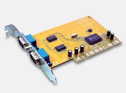

产品名称: 2口RS-232 3.3V 通用 PCI -X串口卡
型  号: SUNIX 4036A3V
品  牌: SUNIX(三泰)
产品介绍: Sunix(三泰) 4036A3V是真正的通用PCI串口通讯卡。4036A3V可提供2个DB9接口,每个独立的接口数据传输速率可达921.6 Kbps。 It supports both 32-bit or 64-bit PCI bus with 3.3V connect key. The 4036A3V支持3.3V 32/64位PCI总线。4036A3V可即插即用,且通过微软WHQL认证及CE/FCC认证.更有SUNIX独家软件,提供用户软件128K byte FIFO,可提升系统效能达23%,让您拥有高品质,高兼容性,及高性能的三高串口通讯解决方案。
通用PCI 规格
支持 32/64位 PCI 总线
3.3V & 5V插槽
WHQL 微软硬件质量标志认证
即插即用
串口传输速率最高可达921.6Kbps
128K FIFO 超大缓冲区,提升系统效能
支持64位系统
友好的用户界面
功能
产品类型 Sunix 串口通讯卡
操作模式 握手协议
传送模式 RS-232 全双工
可连接的设备 RS-232 1 个
可连接接收器 RS-232 1 个
硬件
芯片 SUN1889
控制器 SUNIX UART (16C650 compatible)
接口数 2 口
PCB 接口 DB9公头
总线 64位 & 32位 PCI 总线
3.3V & 5V 插槽
尺寸 (长x宽) 120 x 85 mm
挡板 标准 121mm
通讯
IRQ & I/O地址 BIOS 分配
FIFO 32 byte 硬件 FIFO
在Win2000/XP/2003 OS & DOS 系统下支持128K byte 软件 FIFO
波特率 75 bps ~ 921.6 Kbps
数据位 4,5,6,7,8
停止位 1, 1.5, 2
奇偶校验位 even, odd, none, mark, space
流向控制 无, Xon/Xoff, 硬件
RS-232 信号 TxD, RxD, RTS, CTS, DTR, DSR, DCD, RI, GND
国际认证
硬件 CE, FCC
软件 WHQL
支持操作系统
64位系统 IntelR ItaniumR and AMDR Athlon 64R 64位 CPU
Microsoft Windows 9x, ME, NT, 2K, XP, 2003
Linux 2.0x / 2.2x / 2.4x
DOS DOS
操作环境
操作温度 0摄氏度 ~ 57 摄氏度
操作湿度 5 ~ 95% RH
存储温度 -20摄氏度~ 85摄氏度
包装清单
产品 Sunix 4036A3V 串口通讯卡
线缆
驱动光盘 Sunix 驱动光盘
用户手册 用户手册
