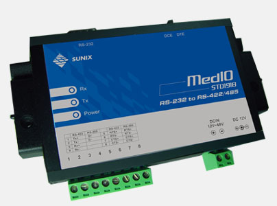

产品名称: RS-232转485双向转换器
型  号: STD 1918
品  牌: SUNIX (三泰)
产品介绍: SUNIX三泰STD1918是RS-232转RS-422/485双向转换器,是为需要延伸RS-232传输距离和网络能力而设计的.当前许多重要的工业应用设备的接口是RS-232接口.但是RS-232是点对点的传输界面,传输距离仅为15M.为了克服这个缺陷,许多用户就需要RS-232转RS-422/485转换器,让RS-232设备连接RS-422或RS-485工业网络,使数据传输可达1.2 km
SUNIX三泰STD1918双向转换器提供了优异的电子设计:自动识别并切换RS-422/485智能装置,三泰独特RS-485数据控制自动识别功能(ARSCTM), 波特率自动检测,光电隔离, 浪涌保护,及专业的工业应用设计:导轨装配, 终端接线端子, 外部接线端子电源输入(12~48VDC), 和DTE/DCE切换开关,满足了工业环境要求
RS-232转RS-422/485 支持RTS+/- CTS+/-
RS422/485 自动识别切换(AIS) 技术 ,无须开关跳线
RS-485 自动识别控制技术(ARSCTM )
15KV ESD浪涌(突波)保护 & 2.5KV 光电隔离保护(可选)
波特率高达 921.6 Kbps 并有波特率自动检测功能
电源反极性保护
外部12~48V DC 接线端子供电或 12V DC 电源供电
壁挂和DIN-Rail导轨式安装
简易的DTE 或DCE 开关切换
插入式螺丝接线盒,容易RS-422/485 配线
尺寸紧凑,即插即用
