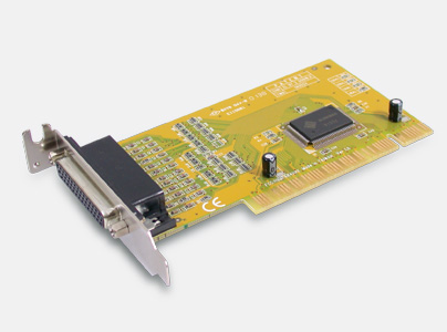

产品名称: IEEE1284 并口卡
型  号: SUNIX 4008AL
品  牌: SUNIX(三泰)
产品介绍: Sunix(三泰)4008AL特别为slim PC或小尺寸系统应用设计.4008AL是一种多功能通讯卡,可为用户设备提供1个并行端口,每个并行端口的传输速度最高达到2.7MB/sec.4008A支持32byte或64-bit PCI总线,兼容 3.3V或5.5V插槽,也支持64为操作系统,即插即用.且通过微软认证,此外,支持Re-Map 重定址功能.
通用PCI 规格
支持 32/64位 PCI 总线
3.3V & 5V 通用 PCI
WHQL 微软硬件质量标志认证
兼容IEEE 1284 标准
支持ECP / EPP / BPP / SPP 模式
(Re-Map)重定址到ISA地址378,278
传输速率最高可达2.7 MB/sec
支持64位系统
即插即用
友好的用户界面
功能
产品类型 Sunix并口通讯卡
操作模式 ECP / EPP / SPP / BPP 模式
硬件
芯片 SUN1888
控制器 兼容IEEE1284标准
接口数 1 口
PCB 接口 DB44母头
总线 64位 & 32位 PCI 总线
3.3V & 5V 插槽
尺寸 (长x宽) 120 x 64 mm
挡板 小尺寸 79.2 mm 2
通讯
IRQ & I/O address BIOS 分配
Re-Map ISA 地址378,278
FIFO 32 byte 硬件 FIFO
波特率 2.7 MB/秒
通过认证
硬件 CE, FCC
软件 WHQL
支持操作系统
64位系统 IntelR ItaniumR 和 AMDR Athlon 64R 64 位 CPU 系统
Microsoft Windows 9x, ME, NT, 2K, XP, 2003
Linux 2.0x / 2.2x / 2.4x
DOS DOS
操作环境
操作温度 0摄氏度 ~ 57摄氏度
操作湿度 5 ~ 95% RH
储存温度 -20摄氏度 ~ 85摄氏度
包装清单
硬件 Sunix4008AL 并口通讯卡
线缆 DB44公头转DB25母头
光盘 驱动光盘
用户手册 用户手册
