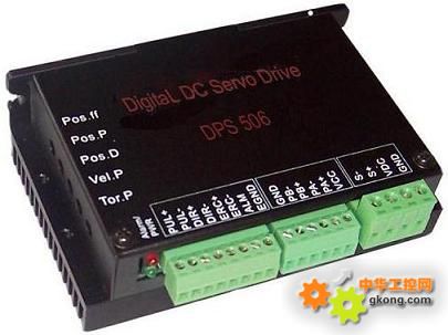

产品名称: 直流调速器|可控硅直流调速器|MMT-220DR05AL
型  号: MMT-220DR05AL
品  牌: 科亚电子
产品介绍: MMT-220DR05AL 适合于400W以下直流电机
可另配电压、电流数显表 精度正负0.1V
产品图片地址:
http://www.35base.com/web/web_supply.asp?page=2&user_code=19797043
一、主要技术参数:
1. 输入电压:AC 220V
2. 输出电压:DC 0~90V 0~110V 0~130V 0~160V 0~180V 0~220V
3. 输出电流:5A
4. 励磁电压: DC 110V/220V(3A)
5. 标准信号控制0~5V(0~10V) ,配有信号传感器(电压隔离器)。或电位器控制10K/2W
6. 软启动调整时间(0~20S)
7. 软停止调整时间(0~20S)
8. 电流调整范围(0~5A)
9. 可根据用户要求订做
二、外型尺寸:(mm)
200*115*50
三、性能:
l 具有加、减速时自动平滑的过渡过程。
l 较好的挖土机特性,能将过载电流自动限止在设定电流上。
l 具有较硬的机械特性,静差率1%。
l 具有较宽的调速范围,(0—最大)。
l 具有较快的动态响应过程。
l 可靠性高,结构紧凑,具有极高的性价比。
四、特点:
l 可控硅直流调速。
l 上限 下限速度设置功能.
l 电流设置、限流保护、过流报警功能.
l 软启 . 软停时间设置功能.
l 闭锁控制功能
l 调速比1:100 (开环)输出电压(0- 额定值)
l 低速运转力矩大.
l 双闭环P I 调节(.电流、电压)
l 跟随性好 响应速度快.
l 标准信号接口(适应各种DA信号,0-5V或0-10V)
l 瞬间短路保护
l 失磁保护
五、适用范围
科亚电子产品MMT系列直流调速器在数控机床、造纸印刷、纺织印染、光缆线缆设备、包装机械、电工机械、食品加工机械、橡胶机械、生物设备、印制电路板设备、实验设备、焊接切割、轻工机械、物流输送设备、机车车辆、医疗设备、通讯设备、雷达设备、卫星地面接受系统等行业广泛应用.
