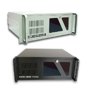

产品名称: IPC-400/400M 工业机箱
型  号: IPC-400/400M
价  格:
-          高强度全钢结构
-          4U,支持多款14槽底板/多种ATX母板
-          配置300W ATX PFC PS/2电源
-          前端可安装25.25″33.5″驱动器
-          内置可调整高度固定的板卡压条
-          带滤网的86CFM冷却风扇
-          可锁门后面设有电源开关、系统复位键和键盘锁键及指示灯
-          通过苛刻环境测试的机构设计,防冲击,抗震动,耐高温
-          符合EIA RS-310C标准
结构
高强度全钢结构
驱动器
容量防震设计、可安装25.25"33.5"驱动器
冷却系统
带滤网的86CFM冷却风扇
控制
可锁门后面有电源开关、系统复位键和键盘锁键
指示器
电源指示,硬盘活动状况指示和键盘锁指示
后面板
全长卡转到工业母板方式可通过更换后面板实现
尺寸
482×177×452mm
重量
9Kg
颜色
灰白色 或 黑色
工作温度
工作温度:0℃~60℃ 存储温度 -20℃~70
相对湿度
5%-95% 40非凝结状态
振动
5Hz15Hz:恒位移1.655mm(工作状态)
15Hz200Hz:恒加速度,1.5g(工作状态)
冲击
峰值加速度10g(工作状态)
电源选配
250W AT电源 ; 300W ATX电源
ATX 母板选型
AMB-915VL2G
Intel® 82915GV Chipset, 1 PCI-E X16,5 PCI ,2 ISA, 2 COM,8 USB2.0,4 SATA
AMB-945VL2G
Intel® 82945G Chipset , 1 PCI-E X16,1 PCI-E X1,5PCI,4 COM,8 USB2.0,4 SATA
AMB-965VLG
Intel® 82Q965 Chipset , 1 PCI-E X16,1 PCI-E X4, 5 PCI , 4 COM,10 USB2.0,8 SATA
底板选型
NBP-1412 P
PICMG×3  PCI×12
NBP-1407P
7×PCI  2×PICMG  5×ISA
BP-14P4
4×PCI  2×PICMG  8×ISA
订货信息:
IPC-400:4U 19″架装全长卡机箱
IPC-400M:4U 19″架装工业母板机箱
