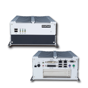

产品名称: NICE-3110P2 无风扇&紧凑型嵌入式计算机
型  号: NICE-3110P2
价  格:
-         支接Intel® Core™ 2 Duo, Core™ Duo, Celeron®
M处理器
-         Intel® 945GME芯片组
-         10/100/1000 Mbps 以太网接口
-         6 x USB 2.0 / VGA / DVI
-         3RS232 1RS232/422/485串口
-         板载直流电源设计支持+12V30VDC电源输入
-         支持ATX电源模式和 PXE / WOL
-         支持2PCI扩展插槽
结构
铝制机箱无风扇设计
CPU
Intel® Core 2 Duo, Core Duo, Celeron® M Family
processors with 533/677 MHz
Intel®嵌入式处理器参考清单(Intel® Longevity CPU):
Core Duo Processor (T2300E) 1.66 G
Core Duo Processor (T2500) 2.0 G
Celeron® M530 1.73 GHz
Celeron® M440 1.86 GHz
芯片组
Intel® 945GME Graphics Memory Controller Hub (GMCH)
Intel® 82801 ICH7-M
内存
2 x 240-pin DDR2 533/667 DIMM 插槽,可达 4GB 双通道无缓冲的Non-ECC DDR SDRAM
扩展槽
支持232-bit/ 33MHz PCI
PCI 长度支持:
160 mm x 1 240 mm x 1(安装2.5英寸硬盘时)
240 mm x 2(无硬盘安装时)
前面板输入/ 输出接口
可选客制化logo
硬盘 / 电源 / 网口 状态指示灯
2USB 2.0接口
ATX电源 开/
后面板输入
/输出接口
2PS/2 接口(键盘 / 鼠标)
1VGA 接口
4USB 2.0接口
2个千兆以太网接口
4个串口,带1xDB44连接口(3RS232 1RS232/422/485)
1DVI接口
Mic-in x 1, Speaker-out x 1
1x 2-pin 连接口为交流电源输出开关
DC-in电源接口 +12V30VDC电源输入
电源输入
直流电源设计在板支持 12VDC 30V DC (Max. 120W)
外用 120W AC 适配器x 1
电源输入: 100240V AC 2A 50/60Hz
电源输出: 19V DC
尺寸
195mm (W) x 268mm (D) x 107mm (H)
工作环境
工作温度: - 5°C 55°C
存储温度: -20°C 80°C
相对湿度: 10% 93% (无凝露)
订货信息:
NICE-3110P2 : Intel® Core 2 Duo, Core Duo, Celeron® M 无风扇系统,2PCI 扩展槽
