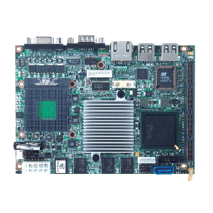

产品名称: 集智达 3.5寸单板电脑 SBC-3701
型  号: SBC-3701
价  格:
系统
CPU
支持Intel® Pentium® M处理器或Intel® Celeron® M 处理器
PGABGA
主内存
板载512 MB DDR2内存
最大支持到1GB(可选)
芯片组
Intel® 915GME芯片组(910GMLE 芯片组兼容)
Intel® ICH6M (82801FBM)
BIOS
系统Award BIOS
4M bits flash ROM
板载LAN
Realtek 8111C-GR PCI Express GbE 控制器
支持网络换醒(5Vsb Provided)
支持PXE LAN boot ROM 用于以太网启动
板载RTC
On chip RTC带备份电源
1个 外用锂电池
存储
1 X SATA 连接器
支持CF 插槽
看门狗
定时器
看门狗定时器软件编程,支持1-255秒或1-255分系统重启
(室内温度低于25°C 公差为15%)
电源输入
AT模式:单电流5V输入
ATX 模式时支持遥控开关/ 软件关闭/ RTC报警
尺寸
146 mm (L) x 105 mm (W)
环境
工作温度: -20˚C 60˚C
储存温度: -20˚C 85˚C
相对湿度: 工作状态:10% 90%, 无冷凝
非工作状态:5% 95%,无冷凝
显示
显示
Intel® 915GME (910GMLE)集成图形处理w/ Intel®Extreme Graphics 2 技术
Intel DVMT video内存配置350MHz集成24-bit RAMDAC 可以驱动一个标准的 scan 模拟监控器,像素最高可达1600x120085Hz, 2048x1536 75Hz
LVDS: 单像素LVDS平板支持最高可达UXGA 清晰度(1600 x1200)
DF13-20DP, 2 x 20-pin 接头用于 LVDS平板输出
输入/输出
I/O接口
串口:2 个串口
USB 2.0: 4
8GPIO:10-pin(2x5) 2.0mm 接头
3-pin 风扇连接器, 可调整+12V+5电源 LED, HDD LED ATX电源开关按钮
1DB15 VGA 连接器
1RJ45 LAN 连接器
1ECXI/O接口用于扩展模块通过如下接口:
USB x4 / LPC x1 / PCI (Master) x2 / AC97 Audio
Codec 接口x1 / PCI Express x1 / SDVO
订货信息:
SBC-3701(SKT-512M)3.5″ ECX 嵌入式主板 Pentium® M/ Celeron® M CPU Socket 基于Intel 915GME 芯片组,400/533 MHZ FSB CPU, 板载512MB DDR2 内存/ VGA/ LVDS/ COMs/ USB2.0 / SATA / Gigabit LAN
