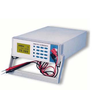

产品名称: 热工仪表校验仪
型  号: HR2005
产品介绍: 一:功能介绍
校验仪采用背光LCD,即背光液晶显示。多屏汉字菜单显示,数字按键设定,无电位器操作,3秒精确逼近,自动跟踪平衡。显示清晰、明了,操作简单快捷。功能齐全,18种输入/输出热工量、输入/输出同步运行,独立操作,电源隔离,互不影响。连续输出,可实现正反向的步进输出功能,并可随意调节其步进速率。热电偶、热电阻的温度值可与其对应的电压、电阻信号值相互转换,无须查表。此校验仪实现了自身零点校准,消除引线电阻。满五位分辨率,精度高(为0.02%)、具有RS-232接口,WINDOWS界面,便携实用,可实现远程控制及自身零点校准等功能。 有24V直流电压电源
定值输出:数字键设定,迅速精确逼近,不受翻页影响,自动跟踪平衡输出:热电偶(K、S、E、T、J、B、R、N)热电阻(Pt1000*、Pt100、Pt10*、Cu100、Cu50)仿真电阻(0-1KΩ)电压(0-±100 mV、0-±10V)电流(0-±25mA)频率(0-1KHz),频率输出为TTL电平方波另有24V直流电源
步进输出:按键模拟粗、中、细调节,三种速率(0.01%,0.2%,10%),正反向连续输出:热电偶(K、S、E、T、J、B、R、N)热电阻(Pt1000*、Pt100、Pt10*、Cu100、Cu50)仿真电阻(0-1KΩ)
电压(0-±100 mV、0-±10V)电流(0-±25mA)测 量:独立测量,操作简单:热电偶(K、S、E、T、J、B、R、N)热电阻(Pt1000*、Pt100、Pt10*、Cu100、Cu50)电阻(0-10KΩ)电压(0-±100 mV、0-±50V)电流(0-±25mA)频率(0-10KHz),频率测量为TTL电平交流信号注:*号为备选项。
输出与测量完全隔离:同步运行,互不影响,不受翻页影响输出与输入隔离电压:500V输出、入与电源的隔离电压:1000V
