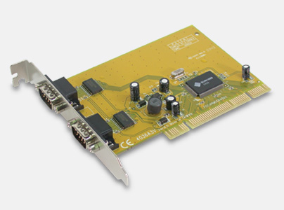

产品名称: RS-232多串口卡
型  号: SUNIX 4036A3v
价  格:
产品介绍: Sunix 4036A3V是真正的通用PCI串口通讯卡。可提供2个DB9接口,每个独立的接口数据传输速率可达921.6 Kbps。它支持3.3V 32/64位PCI总线,即插即用,且通过微软WHQL认证及CE/FCC认证。更有SUNIX独家软件,提供用户软件128K byte FIFO,可提升系统效能达23%,让您拥有高品质,高兼容性,及高性能的三高串口通讯解决方案。
◆产品特点
通用PCI 规格
支持 32/64位 PCI 总线
3.3V & 5V插槽
WHQL 微软硬件质量标志认证
即插即用
串口传输速率最高可达921.6Kbps
128K FIFO 超大缓冲区,提升系统效能
支持64位系统
友好的用户界面
◆性能指标
○功能
产品类型: Sunix 串口通讯卡
操作模式: 握手协议
传送模式: RS-232 全双工
可连接的设备: RS-232 1 个
可连接接收器: RS-232 1 个
○硬件
芯 片: SUN1889
控制器: SUNIX UART (16C650 compatible)
接口数: 2 口
接 口: DB9公头
总 线: 64位 & 32位 PCI 总线
3.3V & 5V 插槽
尺 寸: (长x宽) 120 x 85 mm
挡 板: 标准 121mm
○通讯
IRQ & I/O地址: BIOS 分配
FIFO: 32 byte 硬件 FIFO
在Win2000/XP/2003 OS & DOS 系统下支持128K byte 软件 FIFO
波特率: 75 bps ~ 921.6 Kbps
数据位: 4,5,6,7,8
停止位: 1, 1.5, 2
校验位: even, odd, none, mark, space
控 制: 无, Xon/Xoff, 硬件
信 号: TxD, RxD, RTS, CTS, DTR, DSR, DCD, RI, GND
○国际认证
硬件: CE, FCC
软件: WHQL
○支持操作系统
64 位系统: Intel Pentium and AMD Athlon 64 64位 CPU
Microsoft: Windows 9x, ME, NT, 2K, XP, 2003
Linux: 2.0x / 2.2x / 2.4x
DOS: DOS
○操作环境
操作温度: 0℃ ~ 57 ℃
操作湿度: 5 ~ 95% RH
存储温度: -20℃~ 85℃
○包装清单
产品: Sunix 4036A3V 串口通讯卡
线缆: -
光盘: Sunix 驱动光盘
手册: 用户手册
