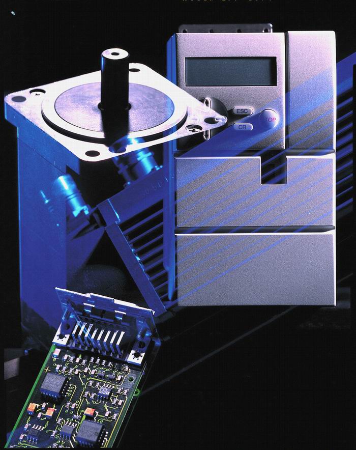

产品名称: 百格拉交流伺服电机和驱动器
型  号: 百格拉交流伺服电机和驱动器
品  牌: TE
产品介绍: 新一代的伺服电机和驱动器带来强有力的解决方案,能使您的机器的设计和优化受益菲浅- 将成为您应对技术和成本挑战的最好选择,通过集成基本的运动控制功能和控制及命令接口,施耐德电气将满足您制造最简单,最可靠...以及最具成本竞争力的机器的需求。
顶级的性能
附加全新的“免费套餐”
通过集成通常是额外的功能和组件, 开创了制造更可靠、更精简机器的集中解决之道。
整体安全性......
*集成EMC 滤波器
> A级传导和辐射
> 符合CE认证
* 掉电” 安全保护功能
> 防止电机自启动,保证操作人员安全
> 符合EN 954-1 三类机器标准以及IEC/EN 61508 SIL2 电气安装标准
> 通过TUV认证
快速应用......
* 简单启动菜单
>通过PowerSuite 软件快速启动
* 电机参数自动识别
> 连接SinCos® Hiperface®编码器与驱动器就可以实现
* 自动调谐
> 该功能可以自动确定轴的最优控制环增益
宽广强大的功率范围
* Lexium 05 伺服驱动器
> 功率范围0.4 ~ 6kW
> 电压范围115V ~ 480V
* BSH伺服电机
> 额定转矩0.5 ~ 36Nm
> 额定转速1500 〜8000min-1
> 全新磁极绕组技术使伺服电机更紧凑
* 动态组合
> 低惯量BSH电机
> 控制环快速响应时间
(电流环采样时间为62.5 µs)
完美适用于运动控制
全面提升您机器的整体性能
精确控制......
* 4 种模式
根据应用选择驱动器的控制模式
> 点到点定位:
> 相对或绝对运动
> 通过通讯网络传送目标位置和参数
> 转矩或速度调节
> 电子齿轮
> 手动模式
自由通讯......
* CANopen
> A 版本集成了CANopen 现场总线作为标准。可以实现高速数据交换,可以直接连接到工控系统。
符合CANopen 标准DSP 402,集成了位置,转矩和速度控制模式。
一个通讯扫描周期仅为1ms!
* Profibus DP
> B 版本集成了Profibus DP,可以连接到更多通讯网络。两种版本都有Modbus 串行接口。
全集成......
*2 个+/-10V 模拟输入
> Lexium05 可以连接所有具有模拟输出的运动控制器:
14 位分辨率的+/-10V 的模拟输入,加上极快的控制环响应时间,使其具备了很高的适应能力和性能
* 1 个RS 422 增量型编码器接口
> 该接口被用来做为编码器仿真输出:
> 到控制器的位置反馈
> 到从机的位置参考
> 在电子齿轮模式时用作位置参考输入
> 该接口可以被配置成为脉冲/方向输入接口
