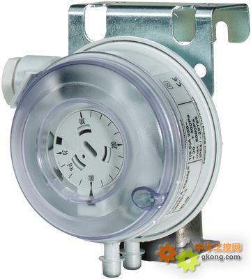

产品名称: 瑞士HUBA 604 系列压差、真空、过压开关
型  号: 604
品  牌: 瑞士HUBA
产品介绍: 604系列电子压差开关主要用于控制通风管道的过滤器和风扇,以及风门的基本监测控制。该产品非常适用于防止加热线圈过热和监控工业空气制冷电路。
适合介质:空气、非腐蚀性气体。
量 程 :20~5000Pa;
精 度 : 重复性< ± 1%倍满量程;
使用寿命 : > 106开关周期;
产品特点
p 安装简单快捷,垂直、水平均可安装;
p 极高的调节精度;
p 寿命长,运行稳定;
多层镀金触点;
技术参数
压力范围 : (单位:Pa)
20~300 50~500 100~1000 500~2000 1000~5000
压力类型: 压差、真空、过压;
压力连接: Ø6.2mm管子或内螺纹G1/8(可选有无节流孔);
电气连接: 螺丝接线端子AMP6.3mm连接器;AMP4.8mm连接器;
工作温度 : -30°C ~85°C(过压5000 Pa);
-30°C ~75°C(过压7500 Pa);
触点系统 : 切换开关(标准),常开触点(可选);
触点材料 : 多层镀金触点;
外壳材料 : 增强玻璃纤维材料,罩壳为塑料;
膜片材料 : 硅聚合物(MVQ);
重 量 : 120g;
外形尺寸 : Ø81×53mm;
防护等级 : IP 00 (无罩壳);IP 54 (带罩壳);
测试标准 :  EN61058, VDE0630, DIN3398, DIN-DVGW94.01e513I, CE0085AP0918;
