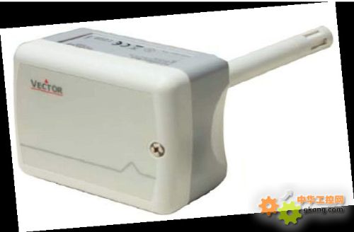

产品名称: 瑞士VECTOR SDA-T1H1,智能型风道温湿度变送器
型  号: SDA-T1H1
品  牌: 瑞士VECTOR
产品介绍: 特点
· 风道的温湿度测量
· 可编程的测量范围
· 最值存储功能
· 0…10V 或0…20mA 测量信号,跳线可选
· 平均值滤波
· 安装简单,牢固
应用
· 安装在回风风道上,测量空调回风温湿度
· 安装在送风风道上,测量空调送风温湿度
· 安装在空调箱体上,测量电加热器出风温湿度
温度信号
SDA-T1H1通过热敏电阻NTC来检测温度。该微处理器每秒对湿度进行采样一次。根据滤波时间计算信号平均值,并且根据湿度量程做线性变换,然后产生信号输出。标准量程是温度0…50°C,滤波平均时间10秒。
精确度:
对于中低温度具有高度的精确性. 由于传感器的负温度系数,在 100 °C以上其传感器阻值在500 Ohm 以下,因此限制温度变送器的精度指标. 以下为精确度曲线.
湿度信号
SDA-T1H1通过电容传感元件检测湿度。该微处理器每秒对湿度进行采样一次。根据滤波时间计算信号平均值,并且根据湿度量程做线性变换,然后产生信号输出。标准量程是相对湿度0…100% ,滤波平均时间10秒。
最值:
通过可编程工具,用户可以读出最值和复位最值记录。通过输出配置参数OP00,可以使得最值转换为信号输出。在重要环境中,传感器采用此方式监控温湿度值。EEPROM每分钟保存一次最值,具有掉电存储功能。
信号类型 跳线选择
0 – 10 VDC (1-2)
0 – 20 mA DC (2-3)
模拟输出配置
模拟输出可以利用跳线设置为0-10 V 或 4-20 mA 的模拟输出信号。跳线位于模拟输出各自接线端子的后面。下面图示标示出每种信号跳线的位置。出厂设置 0-10 V输出.
信号输出量程是通过软件设定最大值和最小值。默认值是2-10V,4-20MA。
命名规则
SDA-T1H1-YY: YY表示插入深度。 标准插入深度是 20cm.
结构
传感器结构组成:传感器包括外壳上盖、外壳安装底座和金属探针。外壳上盖和外壳底座是高质量的、拉伸强度高的白色塑料外壳,外壳上盖和外壳底座通过螺丝固定,外壳底座上有2个固定安装孔,方便工业安装。金属探针长度约200mm的密封不锈钢管,探针头部封装了热敏电阻敏感元件和湿敏电容,为了准确的测量温湿度而又保护测量元件,在此采用了陶瓷滤芯。
安装
风道变送器可以直接安装在风道上,安装位置选择在温湿度能够被准确检测的区域。
· 送风温湿度传感器安装在送风风道上,安装位置距离送风机2-3米处。
· 回风温湿度传感器安装在回风风道上,安装位置可以在回风风道任意处,一般在接近空调箱的回风风道上。
· 安装方法:在风道上开一个12mm的孔,然后把温度传感器探针插入到风道里面。用2个10mm长的自攻螺丝 将外壳牢固的固定在风道上。
