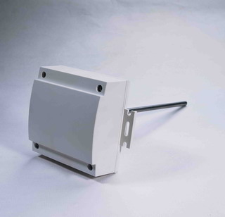

产品名称: 瑞士VECTOR SDA-T, 风道温度传感器
型  号: SDA-T
品  牌: 瑞士VECTOR
产品介绍: 特点
· 风道温度测量.
· 多种热敏电阻传感器可选,PT1000或PT100铂电阻可选
· 安装简单,牢固
应用
· 安装在回风风道上,测量空调回风温度
· 安装在送风风道上,测量空调送风温度
· 安装在新风风道上,测量空调新风温度
· 安装在空调箱体上,测量电加热器出风温度
· 代替防冻保护开关,测量盘管温度,做防冻保护用
功能
SDA-T系列风道温度传感器通过热敏电阻NTC和铂电阻PT来检测温度。VECTOR公司为了兼容国际流行的DDC控制系统,提供了多种规格的热敏电阻和铂电阻供用户选择。
热敏电阻是负温度系数的温度敏感元件,铂电阻是3851规格的敏感元件。下表是传感器选型表,表中列出了产品名称、阻值表,兼容厂商信息。
产品名称 敏感元件 阻值表 兼容厂商
SDA-Tn18-20 NTC-1.8k (在 25 °C时1.8k) Curve 5 TAC, CSI
SDA-Tn3-20 NTC-3k (在 25 °C时3k) Curve 6 Alerton
SDA-Tn10-20 NTC-10k (在 25 °C时10k) Curve 24 Vector, ALC, Trane, CSI, Delta, Alerton
SDA-Tn11-20 NTC-10k (在 25 °C时10k) Curve 7 Andover, Invensys, Carrier, KMC
SDA-Tn20-20 NTC-20k (在 25 °C时20k) Curve 20 Honeywell
SDA-Tn100-20 NTC-100k(在 25 °C时100k) Curve 9 Siemens SBT
SDA-Tp1-20 PT100 (在 0 °C时100W) 3851 Honeywell
SDA-Tp2-20 PT1000 (在 0°C时1000W) 3851 Johnson Control
定货
SDA-XX-20: XX 是热敏电阻传感器选型定义,可以选择Tn18、Tn3、Tn10、Tn11、Tn20、Tn100。VECTOR公司的控制器支持SDA-Tn10-20型号。
SDA-YY-20: YY是热敏电阻传感器选型定义,可以选择Tp1、Tp2。VECTOR公司的控制器支持SDA-Tp2型号。
结构
传感器结构组成:传感器包括外壳上盖、外壳安装底座和金属探针。外壳上盖和外壳底座是高质量的、拉伸强度高的白色塑料外壳,外壳上盖和外壳底座通过螺丝固定,外壳底座上有2个固定安装孔,方便工业安装。金属探针长度约200mm的密封不锈钢管,探针头部封装了热敏电阻敏感元件,敏感元件是用环氧导热材料浇注在不锈钢管内部,这样保证了温度传感器可以长期用在更为湿热的环境中。
安装
风道传感器可以直接安装在风道上,安装位置选择在温度能够被准确检测的区域。
· 送风温度传感器安装在送风风道上,安装位置距离送风机2-3米处。
· 回风温度传感器安装在回风风道上,安装位置可以在回风风道任意处,一般在接近空调箱的回风风道上。
· 安装方法:在风道上开一个8mm的孔,然后把温度传感器探针插入到风道里面。用2个10mm长的自攻螺丝 将外壳牢固的固定在风道上。
· 传感器有2个接线端子;信号线缆采用非屏蔽聚氯乙烯软护套2芯线缆,RVV-2x1.0mm。
