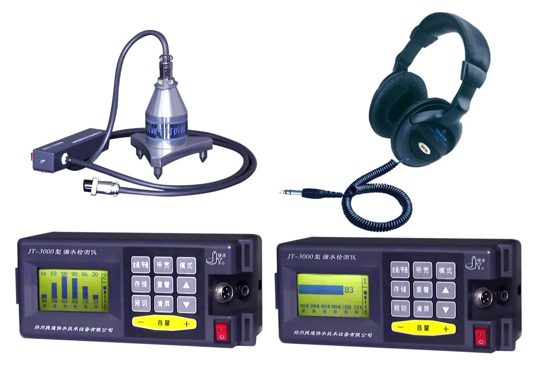

产品名称: JT-3000型漏水检测仪
型  号: JT-3000
价  格:
产品介绍: 检漏仪JT—3000是用于寻找并确定供水管道漏点位置的专用仪器,也可用于其它压力管道系统的检漏,当管道内流体在压力下逸出时,产生噪音能沿管道传播,或沿埋层介质传播到地面。检漏仪JT—3000能沿管线或其路面上方确定漏点位置。JT—3000是采用低功耗微处理器和高级专用滤波器对噪声进行数字化处理的检漏仪器,它采用专门设计的宽带高灵敏度振动传感器(拾振器),将地面(或管道口)的噪声检拾并转换为电信号,经过相应放大并作数字化滤波处理,以两种显示图面在液晶显示屏上显示,注意到漏水噪声为连续信号,在数字化处理中用对连续噪声的6个频段轮翻检测的方法,产生6个显示直方柱,而对突发冲击干扰进行抑制(不显示)。又注意到外界干扰的可能叠加,而在取值相应时间内采用最小值取值法,并给出相应数值显示,以便最大限度的抑制外界干扰。
