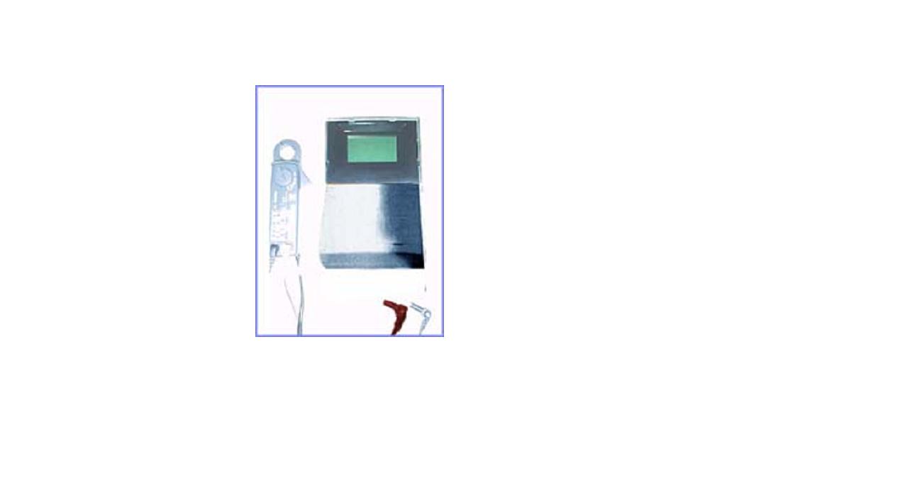

产品介绍: 一 概述
目前,电力系统直流电源接地故障查找的核心问题是现场干扰大,在不同的直流电源和不同的工作状态下测量,绝大部分产品会误测误判,抗干扰性差,绝大部分产品都无法正常使用,这是该行业的最大特点,也是最普遍的现象。我们的产品之所以迅速立足该市场,是因为成功解决了干扰问题。PDF2000型便携式直流系统接地故障定位仪是我公司最新开发的新型直流接地检测仪器。采用PDF系统避免了传统的查找方法的缺点,可以在不影响直流系统正常工作的情况下实现“便捷”“可靠”“安全”“快速”“在线”“直接”的有效检测。能准确轻松查找直流系统故障接地点。该仪器具有检测灵敏度高、抗干扰能力强、体积小、重量轻、使用方便等特点。查找直流系统接地故障时,不需要断开电源,可实现接地点定位。仪器不但能检测直流系统接地电阻阻值,还可以检测直流系统对地电容值。为电力直流系统故障的查寻与定位提供适用可靠的高准确性检测仪器。广泛应用于电力、石化、冶金、邮电、铁道等直流系统接地故障的查找。基本原理:信号发生器被测对象及地之间发射一个2.5Hz的低频电压信号(和美国进口PDF接地选线测量仪相同)。在故障点处产生一个泄漏电流。可以对直流系统多点接地、高阻接地、环路接地、绝缘下降、大电容接地进行准确地查找。接收器接收故障电流计算接地电阻值和电容值,并显示在LCD上。能全面消除容性接地假象,是一种多功能、高性能、低价位的智能型仪器。 产品为国家发明专利。专利号:ZL200520019966.6。采用正弦信号相位超前处理技术和数据转移算法技术(最新专利技术)研制生产。本产品介于固定式和移动式两大类型之间,使用方法为移动式,性能为在线固定式,所以该仪器具有检测灵敏度特高、抗干扰能地力特强、体积小、重量轻、使用方便等特点。查找直流系统接地故障时,不需要断开电源,可实现接地点定位。仪器不但能检测直流系统接地电阻阻值,还可以检测直流系统接电容的容量。为电力直流系统接地故障的查寻与定位提供适用可靠的高准确性探测仪器。
二、产品主要特点:
1、24V、48V、110V、220V直流系统共用一套直流接地探测器
2、可以完全排除直流系统接地故障,现场分布大电容的干扰,准确无误地将故障锁定在最小范围内.
3、测量准确率:100%。
4、信号输出功率:<0.15w,内的限流保护,对继电保护、自动、操作回路没有影响,使用安全。
5、信号频率稳定度:±0.02Hz。
6、采用"心"圆设计的钳口,大、小线共用,不用换钳子.
7、 能适应交、直流串电引起的接地,环网供电接地,二极管隔离供电接地。排除高阻
8、可根据现场绝缘实际情况设定报警值。超低频非越信号注入方式,对直流不造成影响。
9、不需要调试,使用方便。测量接地回路电阻值和接地回路电容值,全面、准确去除电容假象接地。
10、低功耗,锂电池供电5小时(每次充电完成)。
11、•不用安装,不用停电,不用摇绝缘,就能快速准确找到一点或多点接地位置。
12、豪华铝合金外包装,携带方便。电力系统产品
三、技术参数
4.1. 适应环境温度:-10℃—+50℃;
4.2. 直流系统母线电压范围:220VDC、110VDC、48VDC、24VDC;
4.3. 定位仪工作电压:12V(锂电池工作,充满电可以连续工作6小时)
4.4. 输出信号电压与频率:电压: 5VP-P ;频率:2.5Hz,
4.5. 接地电阻检测范围:0—60 KΩ
4.6. 接地电阻测量精度:误差≤10%
4.7. 接地电容检测范围:3—60μF
4.8. 接地电容测量精度:误差≤10%
4.9.功耗:小于10W
