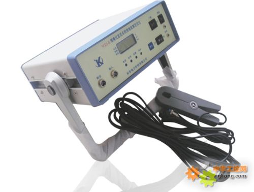

产品名称: 便携式直流接地故障选线装置
型  号: WZJ-B型
品  牌: 科星
产品介绍: 概述
WZJ系统避免了传统的查找方法的缺点,可以在不影响直流系统工作的情况下实现。实现了“便捷”“可靠”“安全”“快速”“在线”“直接”的有效检测。查找直流系统故障接地点功能。该仪器具有检测灵敏度高、抗干扰能力强、体积小、重量轻、使用方便等特点。查找直流系统接地故障时,不需要断开电源,可实现接地点定位。仪器不但能检测直流系统接地电阻阻值,还可以检测直流系统对地电容WZJ型微机直流系统接地检测仪是我公司开发的新型直流接地检测仪器。采用值。为电力直流系统故障的查寻与定位提供适用可靠的高准确性检测仪器。广泛应用于电力、石化、冶金、邮电、铁道等直流系统接地故障的查找。基本原理:信号发生器被测对象及地之间发射一个2.5Hz的低频电压信号。在故障点处产生一个泄漏电流。接收器接收故障电流计算接地电阻值和电容值,并显示在LCD上。全面消除容性接地假象,是一种多功能、高性能、低价位的智能型仪器。
主要特点
1.各种参数键盘设定,可以灵活,随时更改。
2.可根据现场绝缘实际情况设定报警值。
3.适用于不同类型的各种直流系统,无电压等级限制。
4.多种采样接收器,任选,满足不同类型的回路测量,并可以随时更换。
5.测量接地回路电阻值和接地回路电容值,全面、准确去除电容假象接地。
6.超低频信号注入,对直流不造成影响。
7.低功耗,干电池供电5小时。8.不需要调试,使用方便。
技术性能参数
1.适应环境温度:—10℃—+50℃
2.直流系统母线电压范围:≤500VD C
3.检测仪工作电压:干电池、锂电池
4.输出信号电压与频率:电压5VP-P、频率 2、5Hz
5.接地电阻检测范围:0—50KΩ
6.接地电阻测量精度:0—4.5KΩ 误差≤10%
7.接地电容检测范围:3—60μF
8.接地电容测量精度:3—10μF误差 ±15%
9.外型尺寸(长x高x深):125x90x125(mm)
10.重量:2.5kg
