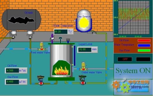

点击看-组态王嵌入版6.1-大图
产品名称: 组态王嵌入版6.1

产品介绍:      组态王嵌入版是基于组态王通用版的基础上的,功能及操作基本相同,同时考虑到嵌入版的特殊使用环境,添加了一些新的功能。下面是组态王嵌入版的功能介绍。
组态王嵌入版的主要功能
  • 卓越的实时数据控制及监测功能
  • 可视化操作界面,真彩显示图形、丰富的图库、动画连接。
  • 对实时数据的报警处理
  • 实时数据的历史记录功能
  • 利用控件对数据进行显示,如实时趋势曲线控件、历史趋势曲线控件。
  • 强大的脚本语言处理,能够帮助你实现复杂的逻辑操作和与决策处理。
  • 方便的配方处理功能
  • 丰富的设备支持库,支持常见的PLC设备、智能仪表、智能模块。
