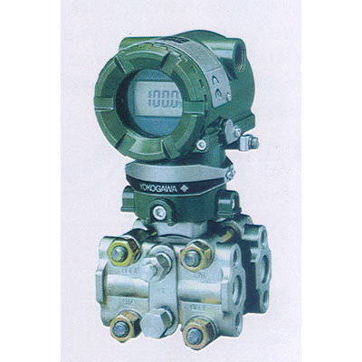

产品名称: EJA智能压力变送器
型  号: EJA智能压力变送器
品  牌: EJA智能压力变送器
EJA智能压力变送器
EJA智能差压变送器世界首创—单晶硅谐振传感器,高精度: 0.075% ,连续工作五年不需调校,温度影响可忽略不计,静压影响可忽略不计,单向过压影晌:连续10万次单向过压实验后影晌量< 0.03%,双向通讯功能(BRAIN/HART协议,FF现场总线),完善的自诊断功能 ,基本品接液膜片材质:哈氏合金C-276小型、轻量,标准型3.9kg
二、工作原理
采用微电子加工技术(MEMS)在一个单晶硅芯片表面的中心和边缘制作两个形状、尺寸、材质完全一致的H形状的谐振梁,谐振梁在自激振荡回路中作高频振荡(如图1)。 单晶硅片的上下表面受到的压力不等时,将产生形变,导致中心谐振梁因压缩力而频率减小,边缘谐振因受拉伸力而频率增加(如图2)。
两频率之差信号直接送到CPU进行数据处理,然后
(1)经D/A转换成4-20mA输出信号,通讯时叠加BrainHart数字信号;
(2)直接输出符合现场总线(Fieldbus Foundation TM)标准的数字信号。
三、优越的性能
静压影响忽略不计,当加有静压(工作压力)时,两形状、尺寸、材质完全一致的谐振梁形变相同,故频率变化也一致,故偏差自动清除(公式和图类似温度影响)。
单向过压特性优异 ,接液膜片与膜盒本体采用独创的波纹加工技术,使外部压力增大到某一数值时,接液膜片能与本体完全接触,硅油传递给传感器的压力不再随外力的增加而增加,从而达到对传感器的保护作用。(图4)、(图5)所示为EJA过压特性。安装灵活,可无需支架,直接安装,常规使用,无需三阀组,组态灵活简便,可通过计算机或手操器对变送器组态,也可通过变送器上的量程设置按钮和调零按钮,进行现场调整。
