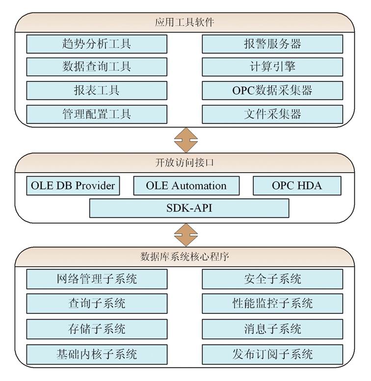

亚控工业实时数据库的架构
    (1) 基于Client/Server的分布式架构;
    (2) 高可伸缩性架构:可以在单一系统中运行所有的组件,也可以在分布式的三层体系结构中分散数据采集、数据存储和数据查询的功能;
    (3) 三个基本组成部分:数据库服务器、数据采集器、客户端工具。

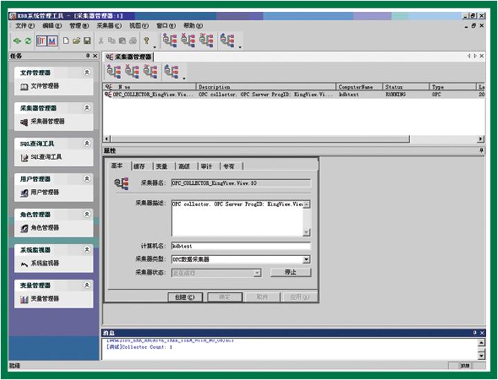

采集管理
    基于开放式标准,亚控工业实时数据库KingRDB能连接到您工厂所有的数据源,并且通过标准接口由应用程序进行访问采集大多数工厂数据源——包括OPC 、OPC 报警和事件CSV/XML 、SCADA和其它的历史库。不论数据源在哪里,数据源的状态如何,或者数据输入的时间是什么时候,所有数据都被集成到一个统一的存储地点,用户可以方便地使用按时间顺序排序的数据。这种集成提供了一种无缝的、方便的历史数据回取方法,从任何客户机上可以使用配置、告警、事件和概要信息。
    亚控工业实时数据库支持以下多种类型数据源:
    (1)从组态王中采集实时数据和读取历史数据
    (2)从DDE服务器、OPC服务器采集数据
    (3)从其他的应用程序或其他数据库中导入数据,例如SQL Server、Oracle、Excel、Access等
    (4)从另外的工业实时数据库服务器采集数据(可用于双机冗余热备体系);
    (5)从文件中导入数据;
    (6)手工(通过工具软件)插入数据;

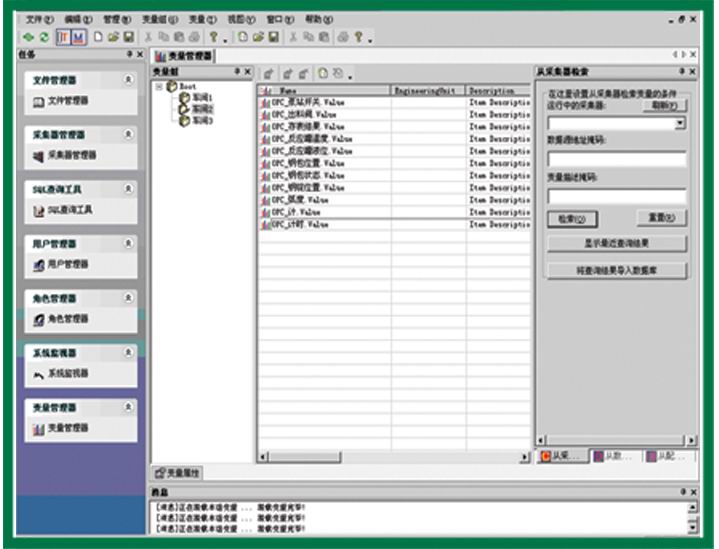

    企业在不断发展的过程中,会不断的有新的采集站、新的设备或新的变量需要添加到数据库当中,也会有一些站点、设备或变量失去其存在的意义。亚控工业实时数据库可轻松应对数据库的编辑任务。
    (1)支持在线更改数据采集器属性
    (2)支持在线/离线新增、删除设备
    (3)支持在线/离线新增、删除变量
    (4)支持在线/离线进行数据库组态和配置

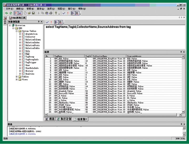

    只有在能够有效地使用数据的情况下,数据才能变成有用的信息。因此,实现工业智能需要一个强大的查询引擎来过滤和处理数据。
    (1)支持标准的OLE DB数据访问接口;
    (2)持SQL92(99)标准;
    (3)支持SQL时间域扩展:采样分辨率、数据分    辨率、数据检索方式;
    (4)支持OPC DA Server、OPC HAD Server和OPC A&E;
    (5)支持XML标准,查询数据结果可以保存为XML文件;也支持从XML文件导入数据;

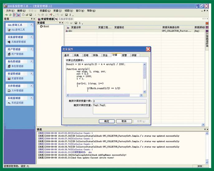

    (1) 支持变量的统计计算值的保存和查询,可以是一个变量的,也可以是复杂数学公式。
    (2) 基于时间和事件的触发:所有计算都可以设置成基于时间执行,速度可达100 毫秒一次。
    (3) 支持VBS脚本编程,算引擎包含全功能的VBS(Visual Basic Scripting)内核,因此可以完成非常复杂的计算功能。
    (4) 函数向导和函数库——能快速简易地访问预先创建的计算和函数,提供设置方式并能把用户定义的函数存储在函数库中。
    (5) 重算专家——重算引擎让用户从任何设置的起始和结束时间重新执行计算,并根据历史值更新存储结果。
    (6) 支持调用外部算法,使得重用用户现有的算法库成为可能。

    KingHisotrian是一个高性能的数据归档系统,用来有效地采集、存储和检索任何基于时间的信息。根据默认值,任何有效操作系统中的用户帐号都可以使用KingHistorian归档、标签、以及数据文件。在默认环境中,所有的用户都可以读、写、修改,以及删除KingHistorian管理器、软件开发工具包、移植工具和Excel加载宏中的归档、标签、或数据文件。 然而,如果要限定用户使用以上的功能,则需要在Windows安全中创建和定义KingHistorian安全组。
    KingHistorian为所有的用户预定义了六种角色:
    (1) SystemAdmin——超级用户,有权使用所有KingRDB功能。
    (2) CollectorAdmin——采集器管理员,可以修改采集器配置。
    (3) TagAdmin——允许创建、修改和删除标签
    (4) DataCollector——采集器角色,由采集器专用,可以读取变量配置、插入变量数据等。
    (5) DataReader——允许读取变量数据。
    (6) DataWriter——允许写入变量数据。
    除此六种角色外,亚控工业实时数据库还允许用户自己定义角色,并为角色分配权限。
