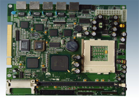

产品名称: PRA-8550VE3 5.25″单板计算机 低功耗微型主板
型  号: PRA-8550VE3
品  牌: 祈飞
产品介绍: 产品特性: Product features:
◆  VIA 低功耗 Eden 533MHz(ESP5000) ,最高支持1GHz(ESP10K) CPU
    VIA low power consumption Eden 533 MHz(ESP5000) , CPU up to 1GHz(ESP10K)
◆  板载 128MB SDRAM 和 1 x 144Pin SO-DIMM 插槽, 内存最大支持512MB
    Onboard 128MB memory, provide one 144Pin SO-DIMM slot, up to 512MB
◆  UMA Savage 4 (VT8606T) AGP 视频控制器, 支持 TTL、LVDS、CRT 显示和 TV 输出
    UMA Savage 4 (VT8606T) AGP Video Controller, support TTL,LVDS, CRT display and TV output
◆  3个RTL8100BL 10/100Mbps网络控制芯片
    Network control chip: 3 x RTL8100BL 10/100Mbps
◆  功耗小于12W
Power consumption lower than 12W
产品规格:Product specifications:
系统参数 System parameters
◆  结构类型:5.25″单板电脑
    Structure: 5.25″single board computer
◆  处理器:VIA 低功耗 Eden 533MHz (ESP5000), 最高支持 1GHz(ESP10K) CPU
Processor: VIA low power consumption Eden 533 MHz (ESP5000) , CPU up to 1GHz(ESP10K)
◆  芯片组:VIA Twister-T + VIA VT82686T
    Chipsets: VIA Twister-T + VIA VT82686T
◆  内存: 板载 128MB SDRAM 和 1 x 144Pin SO-DIMM 插槽, 最大支持512MB SDRAM
    Memory: Onboard 128MB memory, provide one 144Pin SO-DIMM slot, up to 512MB SDRAM
◆  BIOS: Phoenix-AWARD PnP Flash BIOS
◆  ATA/IDE: 1 x Ultra DMA 100, 支持 2 个 IDE 驱动器
    ATA/IDE: 1 x Ultra DMA 100, support two IDE driver
◆  电子盘: 1 x Type II 型 CF 卡插槽
   Electronic disk: 1 x Type II CF card slot
I/O接口  I/O connector
◆  串口:  Serial ports
3 x RS-232 接口 (COM1/3/4)
3 x RS-232 (COM1/3/4)
1 x RS-232/422/485 接口 (COM2)
    1 x RS-232/422/485(COM2)
◆  并口: 1个并口,支持SPP/EPP/ECP 模式
Parallel ports: one, support SPP/EPP/ECP
◆  软驱: 支持 2 个软盘驱动器
Floppy disk drive: support two floppy disk drivers
◆  IrDA: SIR IrDA 1.1 兼容
IrDA: SIR IrDA 1.1 compatible
◆  USB: 4 x USB 1.1 接口
USB: 4 x USB 1.1
◆  键盘/鼠标:1 x PS/2 键盘/鼠标接口
Keyboard/mouse: 1 x PS/2
◆  扩展总线:1 x 32bit PCI 总线 接口
Expansion bus: 1 x 32bit PCI
网络   Network
◆  芯片组:3 x RTL8100BL 10/100M base-T网络控制芯片
Chipsets: 3 x RTL8100BL 10/100M base-T network control chipsets
声卡  Sound card
◆      VIA AC’97音效芯片
    VIA AC’97 audio chip
显示  Display
◆  显示芯片: VIA Twister-T S3 Savage4 引擎, 最大支持 32MB UMA 显存
    Display chip: VIA Twister-T S3 Savage4 engine, support up to 32MB UMA
◆      显示接口: VGA
CRT 显示支持 QXGA ,最高 1920 x 1440
CRT display support QXGA, up to 1920 x 1440
LCD 显示支持 18/36 bit LVDS ,最高 1280 x 1024
LCD display support 18/36 bit LVDS up to 1280 x 1024
LCD 显示支持 18/24/36 bit TTL, 最高 1280 x 1024
LCD display support 18/24/36 bit TTL up to 1280 x 1024
TV-输出支持 NTSC/PAL, 最高 1024 x 768
TV-output support NTSC/PAL up to 1024 x 768
环境参数:Environmental parameters
◆  电源功耗: 5V/3A(最大)
    Power consumption: 5V/3A (Max)
◆  工作温度: 0~55°C
    Operation temperature: 0℃~55℃
◆  存储温度: -20~70℃
    Storage temperature: -20~70℃
◆  储存湿度: 0~90% ,无冷凝
    Storage humidity: 0~90%,non-condensing
◆  外形尺寸: 230mm(L) x 146mm(W) (5.75" x 8")
    Dimensions: 230mm(L) x 146mm(W) (5.75" x 8")
◆      EMI/EMC CCC CE/FCC认证,A类
EMI/EMC CCC CE/FCC approved, A class
支持操作系统: Supported operating systems
DOS 6.22/Windows95/98/WindowsNT4.0/windows2000/XP/CE,QNX 4.24, Unix, Linux, OS/2 4.0, Embedded NT
