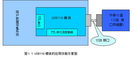

  目前,基于USB接口的移动存储设备已经被广泛使用,尤其是采用USB-FLASH技术的U盘产品几乎完全取代了软盘。U盘的使用通常是作为计算机的外部存储设备, 能否脱离计算机直接向U盘读写数据呢?答案是肯定的。USB118系列嵌入式U盘读写模块提供了通过串口或并口读写U盘的简单途径, 由此结合单片机的串口或数据总线就可以实现U盘的文件读写 。
  USB118系列U盘读写模块是只有拇指大小的嵌入式U盘控制器, 集成了USB HOST协议并带有通用串口总线。主要应用于便携仪器或者嵌入式数据采集系统的外挂式海量存储。USB118带有标准USB接口, 遵循USB1.1协议规范,可以全面兼容所有遵守USB协议规范的移动存储器(如U盘及USB接口的移动硬盘等) 。
  USB118模块的设计坚持了西安达泰电子有限责任公司USB接口产品模块化的设计思想, 为用户提供最简化的接口,具有超小体积, 低功耗的特点。
  USB118系列嵌入式U盘读写模块可以嵌入用户的数据采集系统中, 从而实现数据的海量存储。

  • 标准的通讯接口:采用RS232串口(USB118A)或者并行数据接口(USB118B)
  • 简明的系统协议:14条精简命令完成所有读写过程
  • 嵌入式模块应用:不必了解USB协议,直接嵌入用户系统

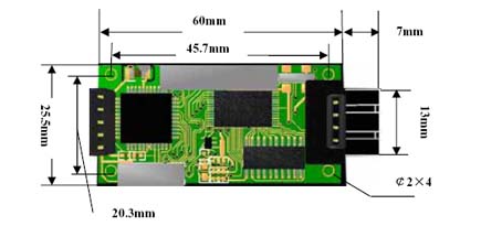

USB118模块外形尺寸图

  • 模块尺寸:长 x 宽 x 高 = 65 x 25 x 10mm
