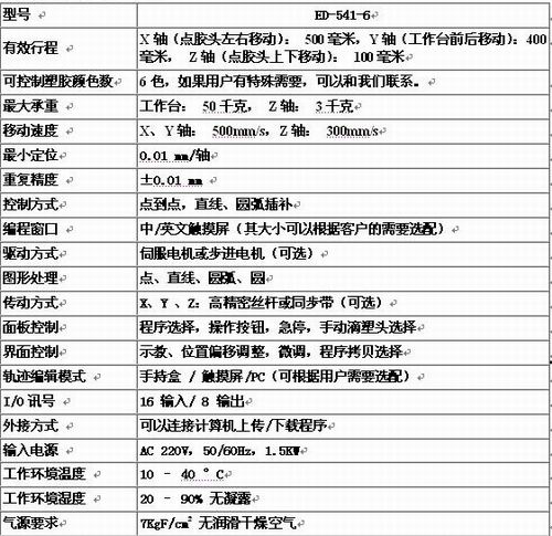

以6色滴塑机为例,其功能参数如下:
注:我公司根据特殊需求,可以定制12头内的滴塑产品。
功能描述:
*可以打点(孤立点),划线,圆弧,圆,跑道,长方形,正方形,三角型,等任意图形;
*一个程序中轨迹可以任意进行点、线、圆弧、圆的组合;
*三维空间图形连续插补:可实现三维图形连续直线、圆弧插补轨迹运动;
* 一个程序中可以任意设定每个点或线的颜色,速度,时间;
*循环加工:实现同一个图形自动反复加工。可以设置循环加工次数和循环加工时间间隔;
* 可以每个点胶点的时间任意设定;
*点完胶后可以设多少MS后提起来;
*预先出胶功能(到位之前多少MS之前打开胶阀);
*可以程序中单点参数设定,也可以单个程序中全届参数设定,(速度,提起高度,点胶时间,停留时间等);
*有阵列功能,四种阵列模式;
*有起点校正功能;
*有任意点校准功能;
*有单步运行功能;
*分步加工功能:可加工完一段图形后自动暂停,按键后继续加工下一段图形;
*示教编程时可以选择运动速度;
*HMI和手轮示教;
*急停:立即停止机械运动;
*在触摸屏上可以单独控制6个点胶头打开或关闭;
*有手动胶水调试功能,(机器不动作时手动打开或关闭电磁阀);
*程式记忆功能,程式选择方便;
*可以对程序之间进行拷贝、删除、复制;
*可以对某个程序进行数据拷贝,删除,偏移(XYZ坐标整体偏移);
*可以更改文件名;
*触摸屏上显示三个轴的坐标值;
*可以设定时间停机,可以设四次,用四个密码解开,最后一级密码任何时候输入可取消时间限制;
*重要参数密码保护;
*总产量计数, 当日产量计数,可清零
