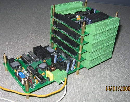

1.        功能简介
它可满足市场对120路以下低价格、高性能PLC的需求;可灵活运用在各种工业自动控制场合,如冶金、化工、塑料、轻纺、食品、包装等行业中的生产机械、工业流水线、各种机床的工业控制设备中;它可直接用三菱梯形图软件编程,方便了客户使用。
○ 编程软件兼容日本三菱FXGP_WIN-C梯形图软件,在应用中等同于三菱的FX1N;
○ 工作电源AC18V或DC24V,带有防雷击保护电路;
○ 主板有20路I/0输入输出,其中输入12路,输出8路(有继电器输出和晶体管输出两种型号);
○ 本机采用高性能进口工业级芯片设计,可适应高电磁干扰的工业环境(250A放电焊接场合正常工作);
○ 高速运算,基本指令每步0.5uS
○ 通信接口有RS232(抗15千伏静电冲击);

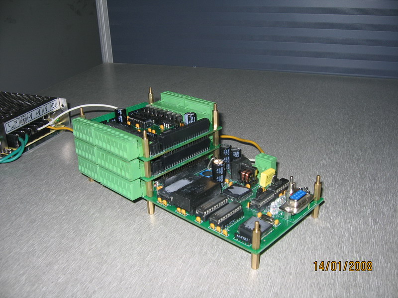

○ 有扩展接口,扩展板有12路数字量输入,8路数字量输出(有继电器输出和晶体管输出两种型号),一个主板最多可以与五个扩展板通信构成120点(72点输入,48点输出)的大系统;
○ 程序寄存器达6000步。
○ 内部继电器总计有1536点,带有特殊功能继电器和保持用继电器;
○ 定时器256点
○ 计数器200点
○ 数据寄存器256点
○ 有系统时钟功能;
○ 编程语言采用梯形图;
○ 采用循环扫描工作方式
○ 容易安装使用便利的固定孔安装,一体化紧凑型设计外形尺寸为:
   主板:  长×宽×高为: 190mm×85mm×28mm;
   扩展板:长×宽×高为: 90mm×85mm×28mm;
○ 采用了外置的看门狗电路及输入输出全光电隔离及严格的高频滤除特性,使系统稳定可靠工作。
○ 可以在线监控,方便调试程序和故障诊断。
