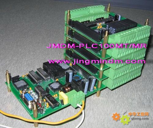

产品名称: JMDM-PLC20、40、60、80、100、120点控制板
型  号: JMDM-PLC120
价  格:
品  牌: 624
功能介绍:
○ 编程软件兼容日本三菱FXGP_WIN-C梯形图软件,在应用中等同于三菱的FX1N;
○ 工作电源AC18V或DC24V,带有防雷击保护电路;
○ 主板有20路I/0输入输出,其中输入12路,输出8路(有继电器输出和晶体管输出两种型号);
○ 本机采用高性能进口工业级芯片设计,可适应高电磁干扰的工业环境(250A放电焊接场合正常工作);
○ 高速运算,基本指令每步0.5uS
○ 通信接口有RS232(抗15千伏静电冲击);
○ 有扩展接口,扩展板有12路数字量输入,8路数字量输出(有继电器输出和晶体管输出两种型号),
   一个主板最多可以与五个扩展板通信构成120点(72点输入,48点输出)的大系统;
○ 程序寄存器达6000步。
○ 内部继电器总计有1536点,带有特殊功能继电器和保持用继电器;
○ 定时器256点
○ 计数器200点
○ 数据寄存器256点
○ 有系统时钟功能;
○ 编程语言采用梯形图;
○ 采用循环扫描工作方式
○ 容易安装使用便利的固定孔安装,一体化紧凑型设计外形尺寸为:
   主板:  长×宽×高为: 190mm×85mm×28mm;
   扩展板:长×宽×高为: 90mm×85mm×28mm;
○ 采用了外置的看门狗电路及输入输出全光电隔离及严格的高频滤除特性,使系统稳定可靠工作。
○ 可以在线监控,方便调试程序和故障诊断;
○ JMDM-PLC120 可编程控制器是最多可构成120路数字量输入输出的中小型可编程控制器(PLC),是一种性价比较高的PLC。
它是为了满足市场对120路以下低价格、高性能PLC的需求而设计的。可灵活运用在各种工业自动控制场合,如冶金、化工、塑料、轻纺、食品、包装等行业中的生产机械、工业流水线、各种机床的工业控制设备中。它可直接用三菱梯形图软件编程,方便了客户使用。
 1、本系统需要单一24V直流电电源或18V交流电供电, 带有防雷击保护电路;
  2、本系统编程时选用的PLC型号是FX1N;
  3、本系统主板串口旁边有三个指示灯,分别是电源指示灯(红色),运行指示灯(绿灯),故障指(红色);
  3、主板左侧有一拨动开关,拨动开关打上去时为运行状态,此时运行指示灯点亮,打下去时为下载程序状态,此时运行指示灯熄灭;
4、输入为NPN型,低电平有效;
5、继电器输出型输出为继电器常开输出形式,最大工作电流为5A,最大工作电压为220V;晶体管输出型输出为晶体管常开输出形式,最大工作电流为5A,最大工作电压为直流24V。
 6、主板与扩展板之间的电气联结采用40芯排插连接,最多可联5块扩展板构成120点的大系统;主板与扩展板之间的物理联结为铜螺柱连接;
 7、可以在线监控,方便调试程序和故障诊断;
 8、容易安装使用便利的固定孔安装,一体化紧凑型设计外形尺寸为:
9、给这个控制器下载程序时要选择范围设定,比如0—5000步;最多不超过6000步;
