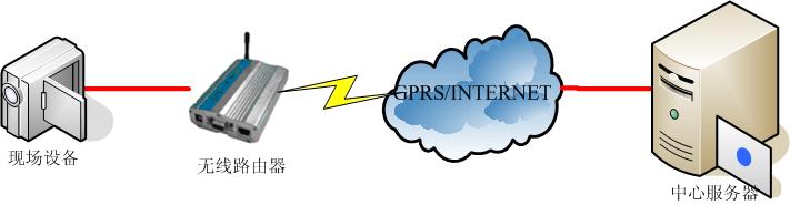

四、GF-2026AW/GPRS 路由器联网方案:
整体系统解决方案如下:
1)       IP设备
如果用户现场设备是IP设备,直接通过GPRS网关的以太接口直接连接就能通信了。
2)       IP设备
如果用户现场设备是非IP的串口设备(一般是RS232RS485),和GPRS网关通过串口连接,在应用模式上选择串口透明模式,可以设置TCPUDP模式。
3)       中心网络建设
如果现场设备数量少,数据传送量不大,安全性要求不高,那么中心可以直接采用互联网方式来组建。如果整体网络要求较高,可以采用GPRS APN方式来实现。
注意:如果现场设备是主动传送的,中心可以直接采用互联网方式来组建;如是被动传送的,必须用采用GPRS APN专网方式来实现。
