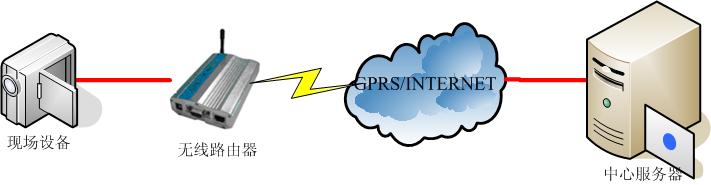

GF-3026DW/CDMA 路由器联网方案:
整体系统解决方案如下:
1) IP设备
如果用户现场设备是IP设备,直接通过CDMA网关的以太接口直接连接就能通信了。
2) IP设备
如果用户现场设备是非IP的串口设备(一般是RS232RS485),和CDMA网关通过串口连接,在应用模式上选择串口透明模式,可以设置TCPUDP模式。
3) 中心网络建设
 如果现场设备数量少,数据传送量不大,安全性要求不高,那么中心可以直接采用互联网方式来组建。如果整体网络要求较高,可以采用CDMA VPDN方式来实现。
注意:如果现场设备是主动传送的,中心可以直接采用互联网方式来组建;如是被动传送的,必须用采用CDMA VPDN专网方式来实现。
4) 中心软件
a) 针对原来传统的串口应用软件,可以采用虚拟串口方式来实现。
b) 针对大的应用软件,一般要采用SOCKET编程方式来实现。
