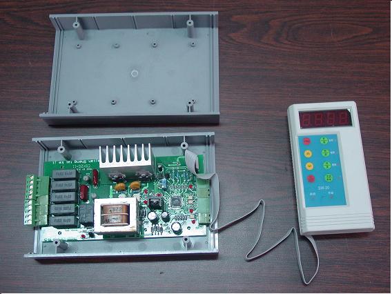

点击看-生物厕所控制器-大图
产品名称: 生物厕所控制器
型  号:
品  牌: 雄华
生物厕所控制器
1、              工作模式选择上电进入自动模式,键盘可选择手动、自动模式。
2、              手动模式:显示手动模式指示灯,可单独开关加热、电机、和照明,指示灯指示工作状态。超过P3手动设定温度停止工作。
3、              自动模式:显示自动模式指示灯。检测搅拌位置(接近开关),如果没检测到,则电机工作,直至检测到(接近开关)电机停止。无人状态时,定时器开始计时,当达到设定时间T1时电机旋转一周。来人状态时当光电开关检测到信号时照明灯打开,当检测信号断开延时T2时间后关闭照明,同时电机工作一周(U型传感器断开后再检测)。来人状态保持时间超过T3时间照明不关,电机也要工作一周。自动工作模式下,温度控制工作,低于P1设定温度开始加热,超过P1设定温度停止加热。
4、              保护报警功能:加热在设定T4时间内未达到设定温度的话显示E1输出不停止;电机工作后在设定时间T5时间内未检测报警显示E2输出停止。
关 键 词:生物侧所 控制器
