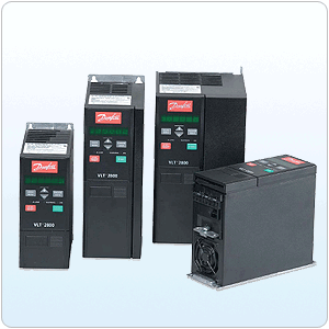

产品名称: DanfossVLT2800系列变频器
型  号: VLT28**P**B20S*R*DBF**
品  牌: Danfoss
产品介绍: 产品范围
0.55 - 18.5 kW
(3 相 380 -480 V ± 10%;50/60 Hz)
0.37 -1.5 kW
(单相和三相均可用,200 - 240 V ± 10%;50/60 Hz)
2.2 -3.7 kW
(3 相 200 - 240 V ± 10%;50/60 Hz)
介于 0 和 1000 Hz 之间的可变输出频率
产品安全
100% 防短路功能
100% 接地故障保护
主电源瞬态保护
输入切换
输出切换
高低压绝缘
按 EN 50178 标准设计
速度补偿精确停止
更好的过程控制
不论初始的电动机速度如何,停止距离都一样
精确停止
由中断控制停止
过程可重复性更高
清晰定义的停止
技术停车
准确定位
高频输入 (65 kHz)
24 V 增量编码器输入
AB 编码器输入(选配)
自动电动机整定
电动机和变频器的完美匹配
测量定子阻抗 (RS)
更好的主轴性能
在测量过程中无需施加转矩
检查电动机的相位缺失
功能和优点
灵活的安装
水平安装
纵向安装
真正的并排安装
不会发生降容
各个模块也是如此
温控风扇
冷却板技术
降低了机柜内的热量
更为密集的安装
机柜的密封更好
防护能力:
- 防尘
- 防污
- 防潮
热量从变频器的背部散出
通讯
DeviceNet
ModBus RTU
Profibus DP,选件
现场总线系统
Profibus DP,3 或 12 Mbit/s
每个系统最多 127 个节点
主页:www.profibus.com
DeviceNet,高达 500 kbit/s
每个系统最多 64 个节点
主页:www.odva.com
EMC 滤波器和直流线圈
符合 EMC 标准。
内置式 EN 55011 1A 滤波器,附带 25 米屏蔽电缆。
无 EMC 干扰。
EN 55011 1B 滤波器可作为模块提供。
带有射频干扰滤波器的 IT 主电源兼容型号(最大功率 4 kW)。
VLT 2880-2882(带射频干扰开关)。
制动功能
直流制动 - 约 20% 制动转矩
交流制动 - 约 20% 制动转矩
动态制动
- 内置式制动斩波器
- 160% 制动转矩
LCP2 字母数字式显示屏,有复制功能 MCT10 软件
