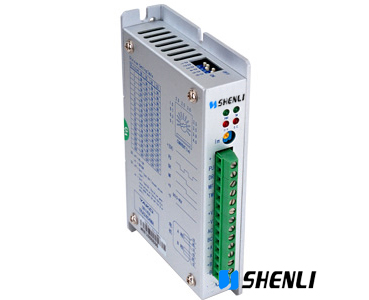

点击看-SL2440细分驱动器-大图
产品名称: SL2440细分驱动器
型  号: SL2440
价  格:
品  牌: 2
SL2440细分驱动器
特点
   低噪音、平稳性极好
   高性能、低价格
   设有12/8档等角度恒力矩细分,最高200细分,使运转平滑,分辨率提高
   采用独特的控制电路,有效的降低了噪音,增加了转动平稳性
   最高反应频率可达200Kpps
   步进脉冲停止超过100ms时,线圈电流自动减半,减小了许多场合的电机过热
   双极恒流斩波方式,使得相同的电机可以输出更大的速度和功率
   光电隔离信号输入/输出
   驱动电流从0.1A/相到4.0A/相连续可调
   可以驱动任何4.0A相电流以下两相混合式步进电机
   单电源输入,电压范围:DC12-40V
   出错保护:
    ――过热保护
    ――过流、电压过低保护
         体积小巧
SL2440是一款经济、小巧的步进驱动器,体积为25x136x92mm2

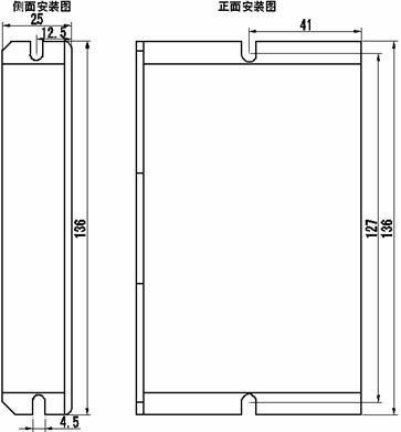

安装尺寸(单位:mm
l         采用侧面安装,散热效果较好

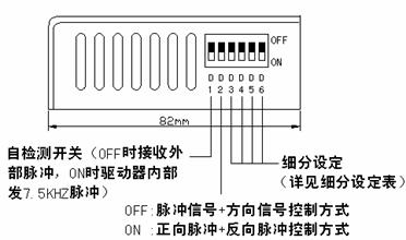

SL2440细分设定表
细分数
1
2
4
5
8
10
20
25
40
100
200
200
200
200
200
D6
ON
OFF
ON
OFF
ON
OFF
ON
OFF
ON
OFF
ON
OFF
ON
OFF
ON
OFF
D5
ON
ON
OFF
OFF
ON
ON
OFF
OFF
ON
ON
OFF
OFF
ON
ON
OFF
OFF
D4
ON
ON
ON
ON
OFF
OFF
OFF
OFF
ON
ON
ON
ON
OFF
OFF
OFF
OFF
D3
ON
ON
ON
ON
ON
ON
ON
ON
OFF
OFF
OFF
OFF
OFF
OFF
OFF
OFF
D2
ON,双脉冲:PU为正向步进脉冲信号,DR为反向步进脉冲信号
OFF,单脉冲:PU为步进脉冲信号,DR为方向控制信号
D1
自检测开关(OFF时接收外部脉冲,ON时驱动器内部发7.5kHz脉冲)调到810细分,方可运行

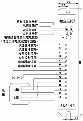

指示灯和电位器功能说明
标记符号
PWR
电源指示灯
驱动器通电时,绿色指示灯亮
TM
零点指示灯
零点信号有效,有脉冲连续输入时,绿色指示灯点亮
O.H
过热指示灯
过热时,红色指示灯点亮
O.C
过流/电压过低指示灯
电流过高或者电压过低时,红色指示灯亮
Im
电机线圈电流设定电位器
调整电机相电流,逆时针减小,顺时针增大

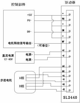

引脚功能说明
标记符号
输入信号光电隔离正端
+5V供电电源+5V-+24V均可驱动,高于+5V需接限流电阻,请参见(前言篇第6页)输入信号。
PU
D2=OFF时为步进脉冲信号
下降沿有效,每当脉冲由高变低时电机走一步。输入电阻220Ω,要求:低电平00.5V,高电平45V,脉冲宽度>2.5μs
D2=ON时为正向步进脉冲信号
