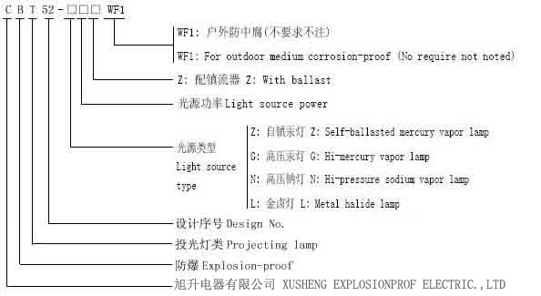

 型号含义 Model implication

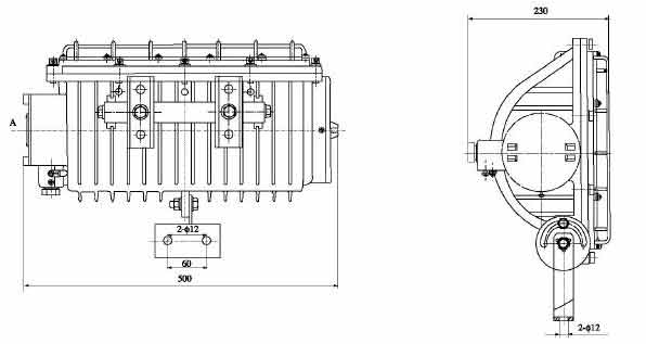

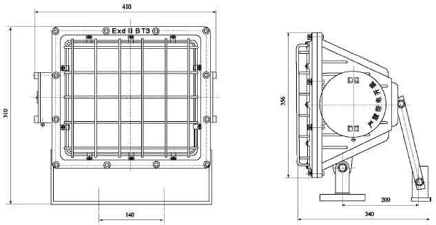

 外形及安装举例 Outline and mounting example
                                                         I 型 Type
                                                   I 型 Type
