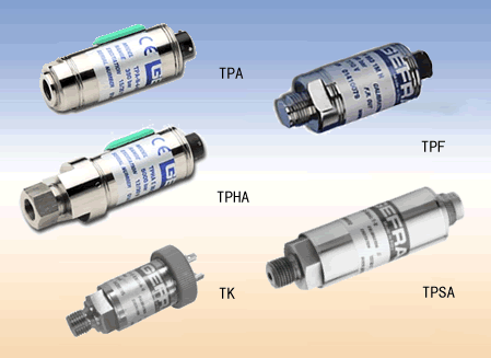

点击看-GEFRAN压力传感器、变送器-大图
产品名称: GEFRAN压力传感器、变送器
型  号: PMH / TK / TSA / TPS / TPSA / TPF / TPFA / TPH / TPHA / XSA / XPSA
价  格:
意大利GEFRAN压力传感器、变送器
PMH:压力传感器
压力范围从 00.25 bar 060 bar
AISI 316L
无补偿传感器
紧密
与液体接触的材料是 AISI 316L
输出信号:(标准) 0100mV
TK:金属厚膜电桥压力变送器
压力范围:从030500bar05007500psi)和-1+1-1+10bar
输出信号: 420mA(2线制) / 0.15.1VDC / 0.110.1VDC / 05VDC / 010VDC / 15VDC / 110VDC / 16VDC
保护等级:IP65
接触材料:AISI43017-4PH
精度:±0.25%FSO±0.5%FSO
TSA:扩散硅压阻压力变送器
压力范围:00.25 bar 060 bar (05 01000psi)00.05bar00.1bar
保护等级:IP65/IP67
接触材料:AISI304 AISI316
允许温度范围 -20+85°C
精度等级:0.15% FSO
充注液体:硅油(可按用户要求:食品工业用液体)
TPS:扩散硅压阻压力变送器
压力范围:从 0100 bar 01000 bar
精度等级:± 0.15% FSO
保护等级:IP65/IP67
与测量液体接触的材料:17-4PH
温度范围:-40...+105°C
输出电压 (灵敏度) 3mV/V
TPSA:扩散硅压阻压力变送器
压力范围:从050 bar 01000 bar
精度等级:0.1% FSO
保护等级:IP65/IP67
与流体接触材料:17-4PH
允许温度范围:-40...+105°C
TPF:应变片电桥压力变送器
压力范围:01001000bar / 0150015000psi
精度等级:0.3%(大于50 bar);0.6%(小于等于50 bar
完全不锈钢结构
内部产生标准信号
保护等级:IP65
本安型Eex ia IIC T6
输出电压:3mV/V (2001000bar / 300015000psi)
             2mV/V (50160bar / 7501500psi)
1. 5mV/V (1040bar / 150500psi)
TPFA:应变片电桥压力变送器
压力范围:从0-100-1000bar / 0150015000psi
完全不锈钢结构
内部产生标准信号
输出信号:420mA(2线制) / 0.15.1VDC / 0.110.1VDC / 05VDC / 010V DC/ 15VDC / 110VDC / 16VDC / 111VDC (电源电压:1830VDC)
保护等级:IP65
TPH:应变片电桥高压变送器
压力范围:0100005000bar / 015000070000psi
精度等级:0.3%FSO
完全不锈钢结构
内部产生标准信号
高压装置
保护等级:IP65
本安型Eex ia IIC T6
输出电压:2mV/V
TPHA:应变片电桥高压变送器
精度等级:0.3%FSO
完全不锈钢结构
内部产生标准信号
高压装置
保护等级:IP65
XSA:本安防爆压力变送器(用于危险区域)
压力范围:从00.25bar060bar
精度:0.20% FSO
电流输出:420mA
保护等级:IP65/IP67
接触材料:AISI 304 AISI 316
XPSA:本安防爆压力传感器(用于危险区域)
压力范围:从 050bar 01000bar( 0750psi 015000psi)
精度等级:0.15% FSO
电流输出:420mA
保护等级:IP65/IP67
与测量液体接触的材料 17-4PH
量程(单位:Bar:
PMH:0.250.51245671016202530405060bar
TK:±1
±2±3±5±10345671016202530405060100160200250350400500bar
TSA:0.050.10.250.5122.545671016202530405060bar
TPSA:501001602002503504005006007001000bar
TPF:1016202530354050601001602002503504005006007001000bar
TPFA:10
TPH:10001500200035005000bar
TPHA:10001500200035005000bar
XSA:0.250.5122.545671016202530405060bar
XPSA:50
TPS:10
TPSADA:50
