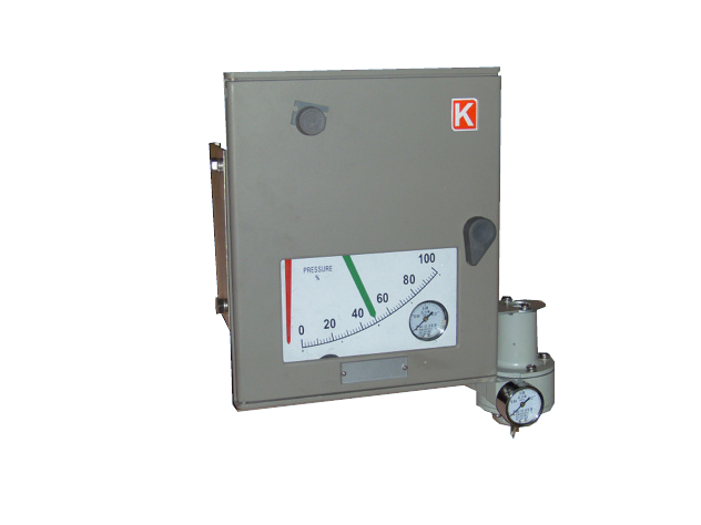

产品名称: 气动基地式指示调节仪
型  号: KF系列
价  格:
 KF系列现场型气动指示调节仪(又称气动基地式调节仪)由测量生产工艺参数的测量部件和各机种通用的指示调节部件两个主要部份组成,可进行温度、压力、流量、液位的基本工艺参数及气压信号的测量、调节。本系列产品由引进日本山武-霍尼韦尔的技术和设备进行生产,采用了功能件组合结构,可灵活组成各种不同功能的仪表,供用户选用,达到最经济的效果。
温度:在低温测量中采用温包,在高温测量中采用充气温包,两者对环境变化的影响采用完全补偿式结构。温包内的压力、体积变化(随温度变化)采用转换元件,因此可得到大的力矩,所以耐振性很好。
压力:有固定量程和可变量程两种。固定量程采用波纹管、波纹管元件和远程密封膜片结构(法兰式)。历来,盘簧管的抗振特性都不够理想。KF系列采取的措施是从盘簧管部件的中心取出偏转角,防止中心轴产生偏心,并使用平衡重锤。这样,大大地改善测量指针和调节器输出的振动特性。
液位:浮筒式液位测量采用可从超低温到高温用的扭矩管元件和带可变阻尼机构的阻尼器。并且,对于大量程的液位调节和用于粘性流体的液位测量可用KFD型差压指示调节仪,可对所有的液位、界面及比重等进行。
