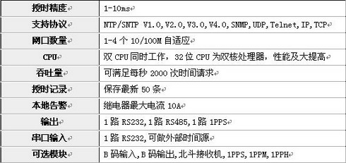

产品介绍:     北京中新创科技有限公司研发生产的DNTS-7系列GPS卫星同步时钟是一种高科技智能化、可独立基于NTP/SNTP协议工作的时间服务器,GPS卫星同步时钟从GPS卫星上获取标准时钟信号信息,将这些信息在网络中传输,网络中需要时间信号的设备如计算机,控制器等设备就可以与标准时间源同步。标准的时钟信息通过TCP/IP网络传输,DNTS系列还支持多种流行的时间发布协议,如time/UDP,并支持可设置的UDP端口的中新创科定义的时间广播数据包。NTP和time/UDP的端口号分别固定于RFC-123和RFC-37指定的123和37。
    DNTS系列有三种型号可供选择,DNTS-71为有1个10/100M自适应的以太网口,DNTS-72为有2个10/100M自适应的以太网口,DNTS-74为有4个10/100M自适应的以太网口,网口间物理相互隔离,当某个网口发生故障时不会影响其他网口正常工作,完全保证数据安全性。每个以太口必须设置独立IP地址。IP地址可设置为同一个网段或者不同网段,并可两个网口设置为同一IP地址作为备份使用。
详细参数:
产品特性:
         保证Intranet/Internet内所有的计算机时间同步
         支持协议ARP,UDP,Telnet,ICMP,SNMP,DHCP,TFTP,NTP/SNTP,Time/UDP,NTP V4,V3,V2,V1;NTP SERVER或NTP Client可选择
         1~4个独立以太网口速率10/100M,协议兼容:Ethernet 2.0/IEE 802.3
         1个RS232/RS485口输出标准时间和位置信号(NMEA 0183)
         1个RS232口输入,可作为外部时间源
         1PPS输出
         本地干节点告警功能
         12通道GPS接收机,寻星时间小于10秒
         可用于WIN95/98/ME/NT/2000,Unix,Linux
         提供MD5加密验证,防止非法获取时间
         提供UDP广播协议,可接LED显示屏
         完善的SNMP网管功能
