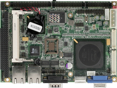

产品名称: 研扬 GENE-5315 3.5寸嵌入式主板
型  号: GENE-5315
价  格:
品  牌: 508
系统
  • 类型:3.5"
  • CPU:板载 AMD Geode™ LX800 系列处理器(LX700 可选)
  • 系统内存:200-pin DDR SDRAM SODIMM×1,DDR 333 最大1GB,DDR 400 512MB
  • 芯片组:AMD CS553
  • 输入/输出芯片:ITE IT8715F/KX + IT8888G
  • 以太网:Realtek RTL8139DL,10/100Mbps:RJ-45接口×2
  • BIOS:AWARD 512KB FLASH ROM
  • 网络唤醒:支持
  • 监视定时器:可编程超时中断或系统复位
  • 硬件状态监测:支持电源电压和温度监测
  • SSD:Type Ⅱ CF插槽 ×1
  • 扩展接口:Type Ⅲ Mini PCI 插槽×1,PC/104 插槽×1
  • 电池:锂电池
  • 电源电压:+5V. AT/ATX
  • 主板尺寸:146mm(长)× 101.6mm(宽) (5.75" × 4")
  • 重量:0.4kg(0.88lb)
  • 工作温度:0℃~60℃(32℉~140℉)
显示
  • 支持CRT/LCD同步双显
  • 显示芯片:AMD Geode™ + TI SN75LVDS83
  • 显存:共享内存最大可达 254MB
  • 分辨率
    CRT最大支持1920×1440@24bpp色
    LCD最大支持1600×1200@24bpp色
  • LCD 接口:24位 TTL/LVDS TFT LCD
  • TV-out:支持 NTSC 和 PAL 标准,S端子和复合视频
输入/输出
  • MIO:EIDE×1(UDMA33×1),键盘&鼠标×1,RS-232×1,RS-232/422/485×1,并口×1
  • 红外线接口:一个IrDA 收发接口
  • 音频:MIC-in,Line-in,Line-out,CD-in
  • USB:2个5×2 pin管脚头,支持4个USB 2.0端口(不支持唤醒功能)
  • 数字输入/输出:支持8位(可编程)
