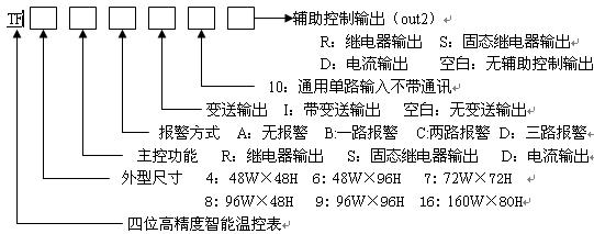

一、型号及含义
  选型示例:
如果要求控制温度用温控器,外形48×48;驱动SSR,并且要求有上下限温度报警,则选型为:TF4-SC10
