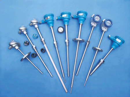

产品名称: 北京温度传感器
型  号: PT100 热电偶
1、基本结构:传感器+(连接装置+接线盒+保护管)+变送模块
2、长度表示方法:L=保护管总长×插入长度(单位:mm,密封面以下为插入长度)
3、冷端长度的确定:由于确定了保护管的总长度和插入长度,也就确定了保护管非插入部分的长度,即冷端长度。冷端长度标准为150mm;低于125℃的温度测量,看温度对冷端影响情况可以适当加长,如250mm或者300mm。
4、冷端长度的用途:
a、变送模块的工作温度为-10~75℃,通过冷端长度使温度场到接线盒之间的传导和辐射温度降低,保护了变送模块的电路。
b、如果采用热电偶传感器就必须要有冷端长度。
c、保护接线端和线缆。
技术参数:
输  出:二线制4~20mADC
供  电:24VDC  (12V~36VDC)
精  度:A级0.2%;     B级0.5%
负  载:≥650Ω(24VDC)
输出保护:传感器开路时输出≤25mA,传感器短路时输出≤3.8mA
