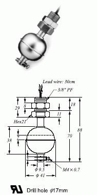

产品介绍: DJ直装小型浮球液位开关
该型号小型浮球液位开关选用SUS304/316不锈钢制造,是一种结构简单,使用方便的液位控制零件,它设有复杂的电路,不会受到干扰。可耐高温,使用寿命长,性能稳定,价格低廉。主要。应用于发电机设备、石油化工、制药、水处理、饮料机械等行业。例如热水的家电或机械,热水器,饮水机,洗碗机,电热水,油压机,空压机,及配套其他机械设备等
★多种比重不同材质任意可选。
★可多点控制,长度、控制点可定制,安装方便。
PVDFPP材质应用于强酸强碱场合。
SUS304/316材质应用于高温高压场合。
1、直装浮球开关RF3001
技术指标
安装方式
顶部或底部垂直安装(垂直±20°)
安装螺纹
G1/8"
电气连接
300mm, UL1430 AWG22
浮球尺寸
Dia28×28
导杆材质
SUS304
浮球材质
SUS316L
工作压力
20 Bar
浮子耐温
-10200 最佳工作温度≤120
精度误差
±2mm (水中)
重 复 性
±1mm (水中)
开关形式
N.C./N.O
工作电压
250VAC,200VDC
工作电流
0.70A
开关功率
70VA
耐久性能
100000
2、直装浮球开关4001
技术指标
安装方式
顶部或底部垂直安装(垂直±20°)
安装螺纹
G3/8"
电气连接
300mm, UL1430 AWG22
浮球尺寸
Dia41×38
导杆材质
SUS304
浮球材质
SUS316L
工作压力
20 Bar
浮子耐温
-10200 最佳工作温度≤120
精度误差
±2mm (水中)
重 复 性
±1mm (水中)
开关形式
N.C./N.O
工作电压
250VAC,200VDC
工作电流
0.70A
开关功率
70VA
耐久性能
100000
