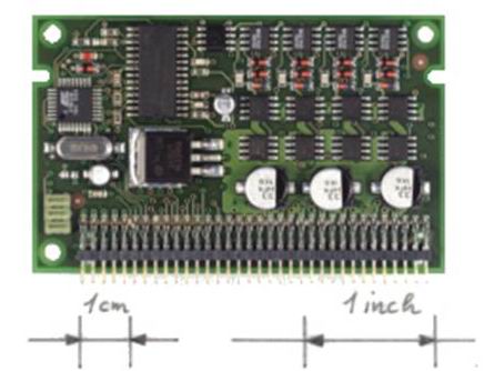

产品名称: TMCM-035 1轴驱动器模块3.5A/50V
型  号: TMCM-035
价  格:
品  牌: 德国Trinamic
产品介绍:   TMCM-035是个设计精巧,具有高能力,高扭力的电机驱动卡。此卡除了可与敝公司硕设计的控制器(如TMCM301,TMCM302)并用外,更可与其它任何Step/Direction控制器并用。它的小巧设计,低损耗功率,及多样化通讯界面的配备让此款驱动卡凌驾任何其他公司的产品成为各控制器制造厂家的最佳选择。使用此控制卡时可选择敝公司所设计的板机与其他设备统合,也可根据所需自行设计电子回路。应用范围包括消费型和工业型自动控制,CNC power stage, 实验室自动化设备,机器人等。
电器特性
■14V-50V直流电机供应电压
■3.5A RMS 线圈电流 (最大5A)
■5V DC逻辑供应电压
匹配电机
■2相,双极电机(0.3A-3.5A线圈电流)
界面(内含扩充模块)
■Step/Direction 输入(TTL/CMOS signal)
■SPI界面
■传模拟界面
特性
■经由SPI 或Step/Direction界面,最高可达64细分微步。由模拟控制时刻达更高精度。
■电机电流可透过内部或外部寄存器设定
■微细分频率高达245kHz
■低损耗功率特性,无需设计散热片
■负载检测StallGuard功能配备
■电机停止时的电流自动控制
其他
■符合欧盟RoHS規格
■尺寸:80x50mm2
