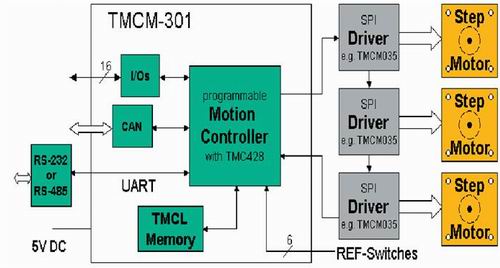

产品名称: TMCM-301 3轴控制器(SPI驱动器)
型  号: TMCM-301
价  格:
品  牌: 317
产品介绍:   TMCM-301是一个3轴步进电机控制模块,可匹配任何SPI界面驱动器。因其设计之小巧,特别是用于嵌入式应用设计。此模块可配合使用敝公司所提供的基板,或自行开发所需线路板。TMCM-301附带PC的语言开发环境TMCL-IDE.使用预先定义好的指令如”move to position”,
“constant rotation”等提供您迅速,简便的自动控制开发环境。TMCM-301可以经由串行总线UART界面控制(如:RS-232,RS485等)或由CAN.此模块的固件可以经由串行界面随时更新。
电器特性
■5V DC 逻辑供应电压
匹配编码器
■2相双极电机,使用SPI驱动器(如,TMCM-035,TMC249)
界面
■UART(RS232,RS485),或是CAN2.0b
■停止开关,和限位开关输入
■一般模拟和数位I/Os
特性
■64微步进细分
■TMCL语言用2048记忆容量
■自动加减速计算
■运动中参数变更有效
■负载检测StallGuard功能
■满步频率高达20kHz
■低损耗功率,无需散热片设计
其他
■68芯串口处理所有信号
■符合欧盟RoHS規格 (2006年7月)
■尺寸:80x50mm2
