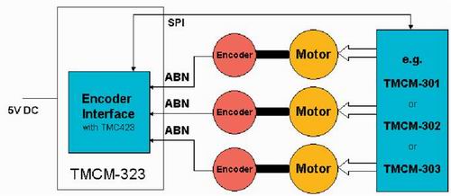

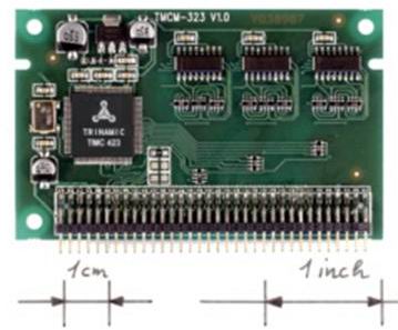

产品介绍:   TMCM-323是一个3轴的编码器界面卡。此卡和其他控制卡或控制驱动卡并用可提供步进电机系统位置反馈功能。基于设计精巧之故,适合应用在任何嵌入式设计。此模块可与敝公司提供的基板并用,或特别设计接线串口与其他模块连接。TMCM-323界面卡内设计了3个及时计数器以便编码器在反馈实际位置时不受软件处理速度的限制。
电器特性
■供应5V DC 电压
匹配编码器
■2-3路编码器(differential or TTL/CMOS)
界面
■与处理器连接用SPI
特性
■分解能力选项在快速硬件设计下自动匹配编码器分解能力和电机的微细分分解能力
■编码器频率达4M计数/秒
■24位编码器计数精度
软件
■无需额外支援软件
其他
■64芯串口处理所有信号
■符合欧盟RoHS規格 (2006年7月)
■尺寸:80x50mm2
