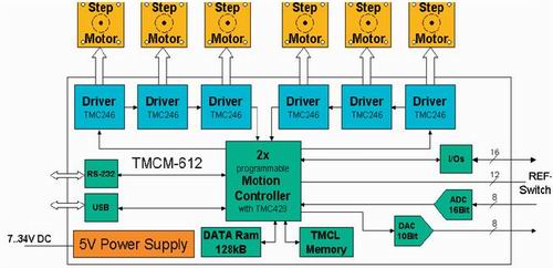

产品介绍:   TMCM-601是一个6轴2项步进电机控制驱动器模块。统合的8路16位ADC转换器可以编程,同步扫描输入电压并高速除存所有数值。此模块所提供高细分精度让您确保正确的运动和测量工作。测量结果可经USB传送回PC。此外更提供数个模拟输出频道和数位I/O以方便于控制其它设备。TMCM-612同样配备了PC平台的开发环境TMCL-IDE。TMCL-IDE使用容易了解得高阶语言如”move to position”, ”constant rotating”。如果您对英文语言不陌生的话,TMCL-IDE将为您节省许多开发所需花费的时间。
电器特性
■最大1.1A线圈电流RMS(最大1.5A)
■12V-34V电机供应电压
匹配编码器
■2相双极电机,0.3A-1.1A线圈电流
界面
■RS232,USB
■限位开关和停止开关输入信号
■一般模拟和数位I/Os
■8个16位ADC输入(0-10V)
■8个10位DAC输出(0-10V)
特性
■64微步进细分
■TMCL语言用2048记忆容量
■2048记忆供变成参数使用
■500kHz,16 bit AD 转换器
■128k byte暂存记忆工资料存取
■负载检测StallGuard功能
■满步频率高达20kHz
■低损耗功率,无需散热片设计
其他
■插入式连接器
■符合欧盟RoHS規格 (2006年7月)
■尺寸:160x160mm2
