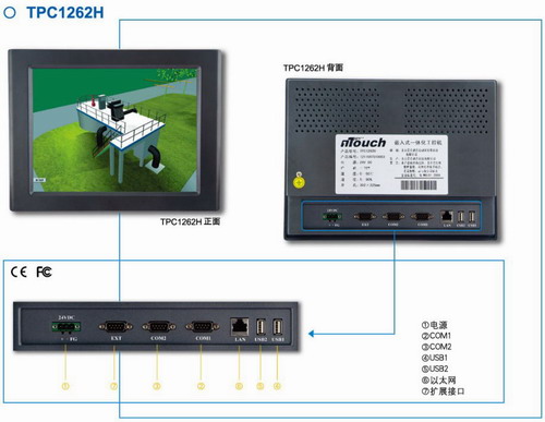

产品名称: nTouch人机界面_昆仑通态TPC1262H
型  号: TPC1262H
价  格:
品  牌: 800
型号
TPC1262H
硬件规格
显示器
12.1"
色彩
TFT 65535
亮度
400
分辨率
800× 600
CPU
S3C2440
LCD寿命
50000hr
触摸屏
四线电阻式
触摸屏分辨率
1024× 1024
触摸屏点击寿命
107
触摸屏笔划寿命
105
触摸屏控制器
S3C2440内置
内存
64M SDRAM
存储设备
64M NAND Flash
RS232
COM1COM2
RS485
COM2
CAN
COM2引出
网卡
10/100M自适应
USB接口
USB1.1兼容×2
并行打印口
no
PS/2 Mouse
no
PS/2 Keyboard
no
一般规格
电源
2.1A@DC24V
外形尺寸
323× 246× 65.5mm
前面板尺寸
323× 223× 9.5mm
面板视口
249× 188mm
机壳外型
300× 261× 56mm
开孔尺寸
303× 226mm
重量( 净重)
3.85kg
重量( 毛重)
4.2kg
振动频率范围
10-57Hz 57-150Hz
振动加速度范围
0.075mm 9.8 m/s2
振动扫频速率
Oct/min 1
群脉冲屏蔽
2kv
浪涌屏蔽
2kv
静电屏蔽
6kv接触放电 8kv空气放电
工作温度
0~50
工作湿度
5%~90%
储存温度
-10~60
储存湿度
8%~90%
外壳颜色
黑灰
面板材料
LY12铝材
外壳材料
Q335钢材
安装方式
嵌入式安装, 固定螺钉预紧
软件特性
标配操作系统
Windows CE .NET
运行软件
McgsCE.exe
组态软件
McgsSetE.exe
支持其他操作系统
no
产品认证
CE认证
EN55022,EN55024
FCC认证
PART15
电磁干扰
符合国家铁路标准TB/T3021
防护等级
IP65(前面板)
