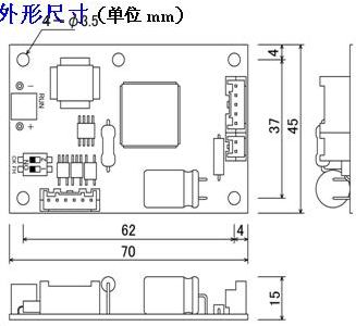

●超小型5相步进电机驱动器。
●高度仅有15mm的薄型设计。

重量             25克

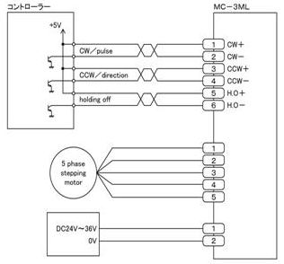

接线例
适用电机
*5线电机(多摩川精机、东方电机)
*10线电机
请根据以下接线颜色与电机连接
