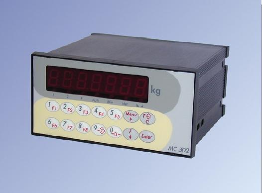

产品名称: 意大利进口配料控制器MC302
型  号: MC302
称重配料控制器(意大利进口)
型号:MC302
产品特点:
1.集多种功能于一体,MC302适用于大部分工业称重系统。
2.MC302能够进行简单的称重操作,也能够进行复杂的配料控制操作。
3.EN45501欧盟认证,产品符合贸易标准。
4.24bitA/D转换器可管理多达600000计数单位。

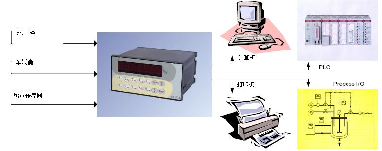

5.标准配置中可控制4种配料。通过使用外部继电器模块配料种类可
  增加到12种。配料可储存到50个菜单中。
6.单一配料的操作处理。
7.重量合计。
8.每种成分的储存。
9.自动打印出配料菜单。
10.2个系列端口:1个RS232和1个RS485.
11.
ASCII和ModbusRTU通讯协议。
12.外部模块可选用Profibus-DP界面。
13.
使用支持电池可显示现在时间。
14.可选模拟输出:0-5/0-10V或0-20/4-20mA。
15.
数据表标定或静载标定。
16.可选用Alibi储存器,容量为160000个记录。
17.CE认证、EN45501认证。
 技术参数
电源
230Vac±10% (可选115Vac)50/60Hz, 可选12Vdc通过外部充电电池或外部供给电源。
工作温度
-10°C~+50°C(最大湿度85%,无冷凝)
称重传感器激励电压
传感器接线
mV/V
输入信号范围
重量读数刷新频率
5Vdc/120mA 最大8x350欧姆称重传感器)
6线(sense接线)
–3.9~+3.9 mV/V
0.2~50Hz(可选). 高速称重系统最多为200Hz(使用特殊软件)
A/D 转换率
24 bit
小数位数
0~4
重量显示
7字符红色LED显示,7段(14mm字高)
外形尺寸
144 x 72 x 120 mm (L x H x P)
面板尺寸
139 x 67 mm (L x H)
前面板防护等级
IP 54
连接
拉出式端子接线(节距5.08mm)
系列输出口在9孔Sub-D连接器上
键盘
14 键, 蜂鸣
“On-board” 逻辑输出
使用增加逻辑输出,可对
5~12原料进行配料控制
I/O补充逻辑输出,
检测最大最小值
第6继电器(干接触)每个最大115Vac/30Vdc, 0.5 A
第8继电器在外部模块上
(需24Vdc电源)
第8继电器在外部模块上
(需要24Vdc电源)
逻辑输入
第8光隔离,12Vdc/24Vdc PNP. 当选用模拟输出时,输入数量为6
系列端口(COM1COM2)
波特率 (COM1COM2不同
标准协议
COM1: Rs232c 半双工 COM2: Rs422/Rs485 半双工
1200, 2400, 4800, 9600, 19200, 38400, 57600, 115200
ASCII, Modbus RTU
Fieldbus 连接 (可选)
Profibus-DP, 通过一个安装在DIN轨道盒上的外部模块 Fieldbus 连接使用COM2 端口, 因此 RS232 在COM1 一直可用。
模拟输出16 bit (可选)
阻抗
线性度
温漂
电压:0-5/0-10V   电流:0-20mA/4-20mA
电压:最大10K欧姆    电流:最大300欧姆
0.03% 满刻度输出
0.001% 满刻度输出/°C
Alibi 存储
自动产生一个代码连接到打印的重量,容量为160000条代码(6次)
时钟
日,月,年,小时,分钟
