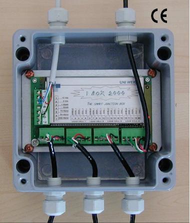

产品名称: 意大利进口称重接线盒I-BOX2000
型  号: I-BOX2000
数字智能接线盒(意大利进口)
型号:I-BOX2000

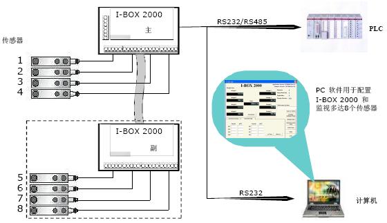

1.选用数字传感器,节约成本。
2.替代传统接线台,安装和标定简单易懂。
3.通过不断对每个传感器进行信号扫描而对系统进行诊断。
4.提供独立压力传感器mV/V输出和重量值,修正分布在传感器上的错误和危险重量分布。
5.专用PC软件程序执行参数,监测每个信号通路,同时显示重量和mV/V数值(2~8)

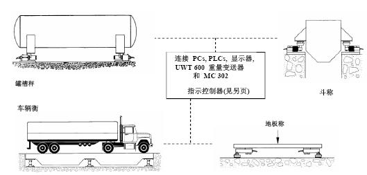

 基于对应变片式压力传感器称重系统的需
求而设计。I-BOX 2000是一种安装在多只
压力传感器和测量控制仪表之间的数字电
子元器件。在任何一个称重系统中,能够
自动监测高达8个压力传感器,也可根据需
要进行设计。可监测、显示或储存整体或
单个压力传感器的输出情况。
