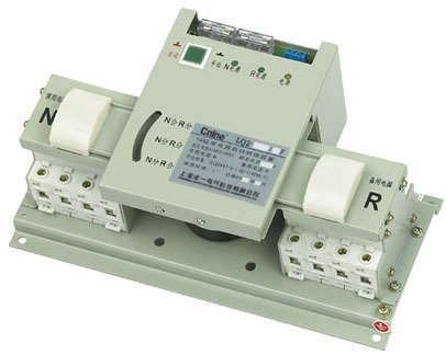

产品名称: LQ2-63双电源切换开关
型  号: LQ2-63
安装位置与应用
   LQ2-安家型号(终端)双电源自动切换装置(以下简称切换装置)适用于交流50HZ,额定工作电压380V及以下的双电源供电系统,用自动或手动操作方式来完成常用电源与备用电源之间的切换。该切换开着主要用于医院、商店、银行、化工、高层建筑、军事设施等不允断电的重要场合。
它符合IEC60947-6-1、GB14048.11-202《自动转换开关电器》、《高层民用建筑防火规范》、《建筑设计防火规范》、《应急照明设计指南》、《民用建筑电器设计规范》等规范或标准。
LQ2D双电源自动切换装置主要由电源转换执行断路器(包括沉用电源执行断路器QN和备用电源执行断路器QN各一台),自动控制盒,电动操作机构等部分组成。断路QN和QR均保持原有的过流保护和断路保护功能,可同时作为通、断及保护主电路之用。
型号说明:
类组代号
设计序号
功能代号
规格标号
派生代号
辅助代号
L
Q
2
D
63
3
型号含义解释:
类组代号:LQ 浪一科技个业特征号和转换开关电器用途号
设计序号:3   第三代产品
分类代号:D  表示采用微断为转换执行断路器
功能代号:S   外加控制装置,具备过欠压设定,LCD显示,控制负荷卸载和自动起动发电机
夫格标号:100 电流规格,单位A,如:63A 框架电流含32A、40A、50A电流规格
辅助代号:3   产品极数,三极、4表示四极,带中性级N
产品规格
型号
LQ2D
规格
A(长)3P/4P
290
B(宽)
165
C(长)3P/4P
275
D(宽)
115
H(高)
120
产品特点
保护功能齐全具有过载短路保护抗干扰,能力强,精度高等功能;
切换时间延时可调、动作时间准确;
体积小,高度低,合适嵌墙式安装,有效合理利用空间
防腐性能好,供电可靠;体积小、分断高、飞弧短、结构紧凑;
结构与工作原理
LQ2系列双电源自动切换开关主要由电源转换执行断路器(包括常用电源执行断路器QN和备用电源执行断路器QR血一台),自动控制盒,电动操作机构等部分组成。
断路器QN和QR保持原有的过流保护和断路保护功能,可同时作为通、断及保护电路之用。
关 键 词:双电源, ATS, 双电源切换开关
公司名称: 上海浪一科技有限公司
联 系 人: 刘小姐
电  话: 0577 27865800
传  真:
地  址: (浙江省)浙江温州柳市柳川大厦俊豪轩2402
邮  编: 325604
主  页: http://www.cnlne.com
