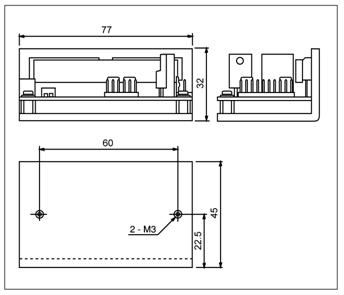

外形尺寸(单位mm)

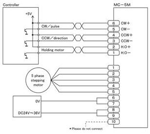

接线例
适用电机
●5线电机(多摩川精机,东方电机)
●10线电机
请根据以下接线颜色与电机连接
