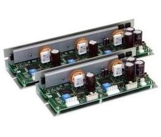

产品名称: KMC-0514-2L 5相步进电机驱动器
型  号: KMC-0514-2L
价  格:
品  牌: 1650
特色
●高性价比的微细分驱动2轴,3轴驱动器
●0.75/相,1.4A/相专用驱动器
●满步,半部驱动也同样有优异的地振动表现
●采用光耦合输入回路
●内藏性能优越的电流下降功能抑制马达发热产生
●轻量小型化对低振动有特别的需求的机器设计最适合

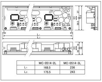

外形尺寸(单位mm

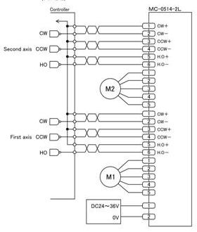

接线例
适用电机
●5线电机(多摩川精机,东方电机)
●10线电机
请根据以下接线颜色与电机连接
